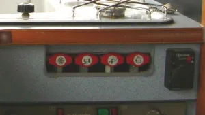

  • carthago malibu
    306
    • 23. Juni 2008 um 10:44
    Zitat von x_tom
    <Ist da evtl. noch ein Zwischenhahn ,der zu öffnen ist ??
    Nein, bin ich mir ganz sicher :roll:
    doch, da sind diese 3 roten speerhähne (für heizung, kühlschrank, herd - so ist es im zumindest im 28er) ... irgendwo im küchen bereich sitzen die.
    wenn die lange auf geschlossen standen, dann "verklemmen" die gerne. er muss sich schwer öffnen lassen, man spürt richtig, wie er sich innen öffnet.
    diese hähne bei nichtgebrauch der gasanlage am besten immer ofen lassen - dann bekommt man mit denen keine probleme.
    auf dem bild siehst du sie in der mitte ... (habe leider gerade kein besseres zur hand).
  • pauli800
    187
    Hamburg
    • 23. Juni 2008 um 11:11
    Beim 32.2 sind sie überm Kühlschrank..
    Da kommt man von hinten allerdings nicht so leicht ran...
    (Ich tippe allerdings eher auf den Kamin... Den kann man ruhig mal von aussen durchpusten.. Das schadet nie...)
    Ach so, und versuch es mal wenn alle Gashähne auf sind.
    Bei mir waren zwei Piktogramme vertauscht.
    d.h. Der Hahn wo das Warmwasser-Symbol drauf ist war bei mir für die Heizung und der mit dem Heizungs-Symbol für den Boiler.
    Ich hab dann einfach nur die Piktogramme getauscht (sie sind nur drauf geklebt)
