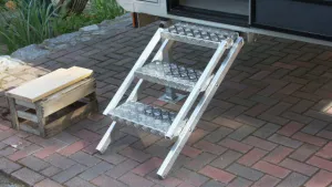

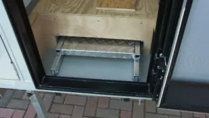

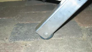

    Hier mal meine Lösung zum Thema Einstiegsleiter
    Die Leiter ist komplett aus Alu. Die Trittstufen aus 3mm Alutränenblech, der unterste Holm aus ca. 50x30x2,5 und der Zugholm aus ca. 30x30x2,5 Aluvierkantrohr.
    Die Einstiegszapfen wurden aus 30x30mm V2A Vierkant rohr gefertigt. Diese Zapfen wurden unterhalb der obersten Eintrittstufe befestigt und am Ende mit einer 7mm Bohrung zum arretieren versehen. Die Einsteckhülsen an der Kabine sind aus 40x40mm Vierkantrohr. Diese Hülsen haben am Hinteren Ende eine 5 mm Zapfen in den sich die Leiter dann einhängt.
    Das Ganze funktioniert hervorragend. Verstaut wird die Leiter im doppelten Boden der Kabine

    @Rainer: Genial! :shock:
    Idee wurde soeben gestohlen :twisted:

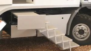

    • 25. Mai 2008 um 12:06
    auf der allrad-Messe in Kissingen habe ich vorgestern eine ganz pfiffige neue Staukastentreppe gesehen. Die Treppe wird elektrisch mittels Schere ausgefahren und über einen geführten Seilzug an der untersten Stufe wieder eingezogen und der Staukasten automatisch verschlossen -
    innovativ - braucht aber wie bei mir noch etwas FeinTuning ... :lol:
