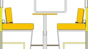

    Aber wenn ich hier so mitlese, werde ich meine Sitzbänke noch etwas ändern müssen, damit sich kein Schwitzwasser an der sitzfläche bildet ... geplant war es ursprünglich so:
      • 33,23 kB
      • 491 × 642
    Gruß Peter
