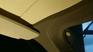

    • 3. Februar 2008 um 19:00
    [quote='Martin O302'] ohne dass man hinterher Nähte oder Falze hat?
    hallo Martin,
    warum willst Du mit allen Mitteln Nähte und Falze vermeiden ?
    Wenn das gut gemacht ist und vor allem edle Materialien verwendet werden, sieht das
    m.E. gerade bei sovielen vorgegebenen Kanten besonders gut aus .
    (Material und Verarbeitung entscheiden darüber, daß es nichts mit
    Cowboy-look zu tun hat.
    Nur als Beispiel habe ich die Cockpitlaibungen extra in der Form machen lassen...
      • 234,57 kB
      • 636 × 472
  • Martin O307
    297
    • 3. Februar 2008 um 21:41
    das sieht gut aus :)
    Nächste Woche fahre ich zu Herrn Sack, http://www.automobile-daemmstoffe.de/
    Mit dem habe ich heute telefoniert, er meinte den Nadelfilz-Teppich, zu dem er mir raten würde, könnte man ziehen wie Kaugummi, das wäre alles garkein Problem. Kostenpunkt für die gesamte Haube an Material zwischen 40 und 60 EUR, das wäre wirklich mehr als akzeptabel.
    Ich werde berichten!
