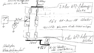

    sorry - der Plan ist wieder handgepfriemelt - aber ich hoffe, Ihr erkennt was ich meine.
    zum Schaltpanel laufen jeweils 16qmm Leitungen Plus von der 24Volt-Kofferbatteriebank und eine weitere 16qmm vom 12Volt DC-DC-Wandler oder evtl einer eigenen 12Volt Batterie - abgesichert mit 60Amp an jeweils eine V2A-Sammelschiene -von dort 4qmm Leitungsfragmente zu
    2x KFZ-Sicherungshaltern mit jeweils notwendigen Sicherungen entsprechend Verbrauchern und dann zu einem der 16 An-Aus-An Schaltern für die diversen Kleinverbraucher.
    die gleiche Schaltung von unten mit 12Volt - damit können alle Lampen jeweils mit voller oder halber Leistung geschaltet werden.
    Parallel zu den Lampen-Pluskabeln wird jeweils eine 24 V LED neben dem entsprechenden Kippschalter platziert , um den An-Status zu signalisieren.
    Alle äußeren Lampen werden über Relais geschaltet , da die auch vom Fahrerhaus aus gesteuert werden sollen. (das ist einfacher , als Wechselschalter)

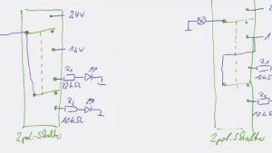

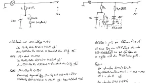

    ich habe mir einmal Gedanken gemacht, wie eine solche Schaltung aussehen könnte (siehe Bild 1). Bei 12V-Betrieb (Stromaufnahme max 1.5mA) würde die Diode grün, bei 24V-Betrieb (Stromaufnahme max. 4.6mA) gelb leuchten. Solltest Du den notwendigen Aufwand betreiben wollen, sag' bitte Bescheid, damit ich für die Schaltung zueinander passende Bauelemente heraussuche.
    Ich hätte nämlich noch eine viel einfacherer und sparsamere Möglichkeit: wenn Du zweipolige Umschalter einsetzen würdest, könntest Du eine Schaltung nach Bild 2 realisieren, die (insbesondere in der rechten Version) nur etwa 1mA aus 12V aufnimmt!
    Sag' einfach Bescheid, wie es weiter gehen soll...

    Lieber Wolfgang ,
    ich komme wieder auf Dich zurück - am ehesten Variante 1 einpolig -
    aber wenn Urologe in dem momentan bestehenden Baustellenchaos sich Gedanken macht , ob er neben 1 Million wichtigerer Dinge auch noch die Zeit hat 1 oder 2 Widerstände einzulöten, ist das -fürchte ich- ein erster Hinweis für die vorübergehende Land unter-Meldung :shock:
