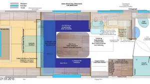

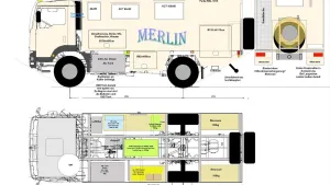

    wie man möglicherweise gemerkt hat, ist der Plan und die Ausführung etwas unterschiedlich.
    Hatte noch etwas optimiert bevor ich es in Auftrag gegeben habe. Reifen im Koffer wollte ich nicht wegen Gummigeruch aber den Platz sinnvoll nutzen.
    Ein Dieseltank außen und einer in der beheizten Außenbox wo auch die Heizung ist, deshalb wird auch Sommerdiesel bei minus 10c noch funzen.
    Mike

    Hallo Mike
    das sieht echt klasse aus !!!
    Na da haste ja nun bald einiges zum basteln !
    So ne Nr. kleiner könnte ich mir das auch für uns vostellen :wink:
    Frage: Sind die Kanten/Ecken bei dem Koffer auch mit Innenwinkeln verklebt ?
    Rainer

    Hallo Rainer
    Danke.
    Nee Innenwinkel sind nicht notwendig außer am Boden, Rest hebt auch so.
    VG
    Mike

    • #111
    Ein wirklich wahnsinnig schönes Fahrzeug!
    Allein deine Planung ist schon der Hammer! Die ganzen professionellen Zeichnungen, wirklich beachtlich was du dort leistest!
    Und auch die sehr genial geformte Kabine gefällt, ebenso die Farbe.
    Das einzige, was mir Gedanken bereitet ist die Bereifung.. Hinten schaut es gar nicht mehr nach so viel Platz aus... aber denke das du ja ordenltiche Geländestollen raufmachst... und Verschränkungen müssen ja auch noch möglich sein.. aber wahrscheinlich sind die bedenken unberechtigt ;)
    Gruß - Tobias
  • mike13
    529
    Raum Ludwigsburg BW
    • 28. März 2010 um 21:07
    • #112
    Hallo Tobias
    Vielen Dank, Pläne sind mit PowerPoint gemacht und ich hatte viele Jahre Zeit zum Nachdenken.
    Ist eigentlich kein 2D CAD Tool aber es reicht wie man sieht.
    Als Basis habe ich ein CAD Bild von MAN genommen und alles im Maßstab 1:10 geplant.
    Im PP kann man ja das Bild soweit vergrößern, dass ein Blatt z.B 115x85cm hat.
    Reifen haben eigentlich genug Platz, ich denke wird kein Thema sein.
    Mike

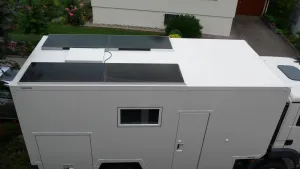

    Hier mal wieder ein Update.
    Wichtig für den Ausbau, dass man immer 230V hat, egal ob vor der Haustür oder unterwegs, deshalb erstmal die 840W Solarzellen aufs Dach. :)
    Elektroverteilerwand war eh schon bestückt und somit konnte der Victron Sinuswechselrichter gleich seinen Dienst aufnehmen.
    Anbei Bild. Zellen sind außen mit 4mm Alu T Winkel ( Gartenzaunpfosten) befestigt. Vorne noch Platz zum Nächtigen :D
    AGM Batterien 6x160Ah sind auch da und werden in Kürze ihren Dienst aufnehmen.
    Mike

    Hallo Mike,
    Wow, mit 840W Solarzellen und 6x 160W Solarbatterien kannst Du Dir eine Zurückspeisung ins Netz samt Solarförderung überlegen :)
    Jedenfalls hast Du damit elektrische Autarkie und kannst auch einen Generator vergessen.
    Wieviel Volt planst Du in der Kabine? Ich habe hier 12V von den Solarbatterien (bei mir "nur" 2 x 160W), da die meisten Geräte, Beleuchtung etc damit betrieben werden können. Die 2.800 W Lichtmaschine lädt 2 x 140W 24 V Fahrbatterien und über einen Calira Ladewandler 24V -- 12V, auch mit bis zu 40A die Solarbatterien. Im Stand wird über diesen Ladewandler bei vollen Solarbatterien die Fahrbatterien zurück mit 4A aufgeladen. Damit hatten wir insgesamt nie Probleme, trotz fast Dauerlauf des Kühlschranks, 230V Wasserkocher, 230V Kaffeemaschine, gelegentlicher Verwendung einer 700W Microwelle und lange Abende zur Bildbearbeitung vor einem 230V Monitor.
    Wie groß ist die Leistung Deines 230V Wechselrichters?
    Gruß, Wolfgang
