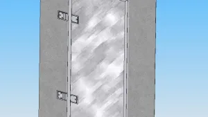

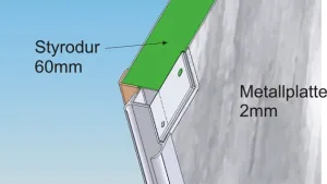

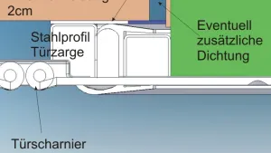

    So, nun werde ich mal meinen Entwurf für Tür und Rahmenaufbau online stellen. Hatte letzte Woche ein bisschen Zeit, da ich krank war.
    Die Scharniere erhalten natürlich noch eine Abdeckung, von wegen Einbruchsicherheit.
    Die Gesamtstärke der Wand beträgt bei mir rund 7,5cm, das heißt, dass die Wandverkleidung noch ein wenig dicker wird.
    Die Tür wird als Grundgerüst aus Vierkantstahl geschweißt. Diese Lösung ist mit Sicherheit nichts für Leute die auf das Gewicht achten müssen. Spielt aber bei mir nicht die Rolle.
    Frank

    Hallo, Frank,
    Wahnsinn, wie detailgenau Du planst! An solche Feinheiten gehe ich erst, wenn die restliche Kabine zumindest im Bau ist...
    Aber stabil wird Deine Konstruktion!

    Hi Wolfgang,
    ist sie ja. Schließlich brauche ich den Koffer nicht mehr zu bauen 8)
    Außerdem ist die Erfahrung aus meinem Job, vorher zwei Stunden mehr in eine gute Planung gesteckt, erspart einem hinterher böse Überraschungen. Eine Revision 2.0 kann ich mir nicht leisten :wink:
    Habe gerade für nächste Woche mit Björn einen Termin gemacht um die letzten Kleinigkeiten für den Türbau abzustimmen. Bau der Türen soll Ende März stattfinden.
    Schließlich muß das Loch bei Björn bis Anfang Mai zu sein. Wir wollen doch mit unseren Baustellen nach Bodenheim kommen :D

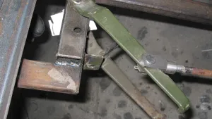

    zu den 20x40x3mm Profilen kommt bei mir ja noch die Teak-Vollholztreppe an Gewicht dazu - da muß dann wohl so eine Viehtransporterklappenfeder dran , um die Türe in 1,65m Höhe handeln zu können.
    Ich bemühe mich halt, nur Bw-Teile zu verwenden , die sind so dick, daß selbst ich sie gut schweißen kann :oops:

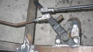

      • 249,21 kB
      • 2.272 × 1.704
      • 235,57 kB
      • 2.272 × 1.704

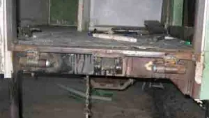

    Gestern und heute ging's weiter, hier drei Bilder mit dem aktuellen Stand.
    Die beiden Türen von der Innenseite betrachtet (das geordnete Chaos rundrum bitte mal eben ausblenden...). Der Rahmen ist mittlerweile mit einer 1mm-Stahlblechhaut bezogen (geklebt und genietet) und ist hier schon mit 30mm XPS (also Styrodur/Jackodur etc.) ausgefacht. Bei der linken (meiner) Tür ist bereits die 2. Lage mit 40mm teilweise aufgeklebt.
    Die zweieiigen Zwillinge nebeneinander.... Die Griffmulden sind eingeklebt. Diese Woche wird lackiert.
    Hier, etwas verschmutzt, kann man den endgültigen Aufbau erkennen. Ganz unten das Blech, dann 30x20mm-Stahlrohrrahmen, ausgefacht mit 30mm XPS, obendrauf 40mm XPS, umlaufend ein 20x30mm-Kunststoffwinkel, außen ein Musterstück des zur Verwendung kommenden Dichtprofils aus dem Kühlkofferbau.
    Später wird innen noch eine 6mm-Holzplatte aufgeklebt und umlaufend zur Abdeckung der Isolierung noch ein Winkelprofil aufgesetzt (Holz, Kunststoff, Alu oder so).
    Frank meint, daß meine 25kg-Schätzung wohl etwas zu gering ausgefallen ist....
