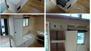

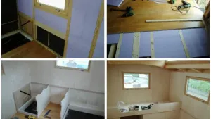

    Zitat von urologe

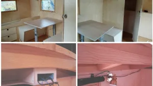

    bitte weiter Bilder vom Innenausbau Fortgang.

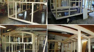

    Lang hat's gedauert. :? Aber der Sommer war sehr arbeitsreich und da bleibt das Hobby halt auf der Strecke.
    Aber jetzt gehts weiter! :D
    Hier mal die ersten Bilder vom Innenausbau. In kürze hab ich ein paar Tage Zeit, ich hoffe dann geht's richtig vorran! Materialien und Ausbauteile liegen schon bereit und warten nur noch auf den Einbau.
    VG Anton
      • 31,87 kB
      • 595 × 449
  • bernhard_h
    92
    • 23. Oktober 2008 um 14:32
    • #82
    toll,
    da kann mal man sehen wenn einer vom Fach ist. Viel Spass beim weiterem Ausbau.
    Bernhard

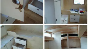

    Was so drei, vier Tage Zeit alles mit sich bringen. :D
    Das wurde aber auch Zeit - und wie! :lol:
    VG Anton
      • 67,29 kB
      • 700 × 700
    2.822
    • 29. Oktober 2008 um 15:39
    • #84
    Und weiter geht's :D
      • 47,37 kB
      • 699 × 528

    Was sind das für Platten die du da verbaust und welche Oberfläche haben die?

    wo hattest du die beschläge her, die auszugschienen und scharniere?
    sind das übliche möbelteile oder was spezielles für den womo bereich
    lg
    g
    2.822
    • 30. Oktober 2008 um 09:13
    • #89
    Zitat von abo
    sieht prima aus
    Die Scharniere sind aus dem Möbelbau, ganz normale Messingscharniere.
    Die Auszüge sind auch aus dem Möbelbau. Für die "normalen" Schubkästen habe ich 25Kg Belastung genommen, für den Kühlboxauszug 50Kg.
    Die Verschlüsse und Rosetten sind von Bootbau. Hab ich bei SVB in Bremen besorgt. Schön zierlich, lassen sich prima anbringen, und halten gut fest. Auf und zumachen geht auch richtig gut.
    Für die Schrankseiten hab ich 9mm Birken Multiplex genommen, vorn um 2 cm breit aufgedoppelt, um Beschläge und Scharniere zu befestigen. Schubkästen und der Kühlboxkasten sind aus 12mm Platte.
    Die Trennwände sind aus 5mm, mit 12 mm Streifen dazwischen. Nicht gerade ein Leichtgewicht, aber super stabil.
    Als Oberfläche kommt OSMO Hartöl auf alles.
    VG Anton

    2.822
    • 19. November 2008 um 10:49
    • #92

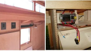

    Weiter geht's. :)
    Aber es ist eine elende Fuckelei!
    Rein in die Karre, messen/ anzeichnen, raus und in die Werkstatt laufen, Säge an, ein Schnitt, wieder rein in die Karre, usw. usw. .......
    Aber man freut sich wenn wieder ein Stückel fertig ist. :D
    VG Anton

    2.822
    • 19. November 2008 um 10:50
    • #93
    Und noch eins
      • 32,59 kB
      • 692 × 262

    Ist das hinter dieser Klappe die Elektroverteilung mit Sicherungshalter ?
    Rainer
    https://4x4-traveltime.de
    2.822
    • 19. November 2008 um 11:50
    • #95
    @Rainer
    ja, hinter der Klappe, in dem Voltmeter und Hauptschalter eingebaut sind, hab ich einen Sicherungskasten mit 12 Puls - und 12 Minusabgängen eingebaut. Da ich im Holzkoffer ja nicht überall einfach Minus abnehmen kann, muss ich halt zu jedem Verbraucher auch eine Minusleitung legen.
    Sicherlich könnte man Minus auch über etwas stärkere Kabel an verschiedenen Stellen weiter verteilen und sparte sich so ein paar Meter Kabel. Bei meiner übersichtlichen Instalation mit nur wenigen Elektrischen Geräten ist es aber so, wie ich's jetzt gemacht hab, durchaus Überschaubar.
    VG Anton

    Auserdem würde mich interessieren wo du diesen Verteilerblock her hast bzw. die Marke /Hersteller !?
    Rainer
  • abo
    562
    • 19. November 2008 um 20:42
    • #99
    hallo
    sieht prima aus
    trotzdem darf ich der ordnung halber anmerken dass man sicherungshalter normalerweise nicht direkt auf holzumgebungen montiert. da gehört metall oder zumindestens ein unbrennbares kunststoffmaterial drunter, denn im falle eines echten kurzschlusses sprühen da kurz die funken wenn die sicherungsbahn wegdampft ...
    lg
    g
  • hero
    244
    • 20. November 2008 um 13:01
    • #100
    Gibt es z.B. bei SVB.
