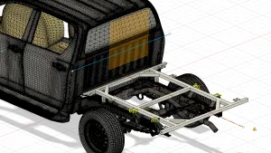

    wie bereits im Vorstellungsthread erwähnt bin ich aktuell in der Planung einer festen Wohnkabine.
    Ich habe mir bereits ein paar Gedanken gemacht und aktuell in der Planung per Fusion360. Einige hilfreiche Infos habe ich auch bereits hier im Forum finden können.
    Gerne teile ich in diesem Thread meinen aktuellen Stand und Fortschritt. Eure Erfahrung, Unterstützung, Bedenken und Tipps sind dabei gerne gesehen.
    Zum Basisfahrzeug:
    - Toyota Hilux Double Cab
    - Baujahr: 2016
    - Motor: 2.4 150 Ps
    Rahmenbedinungen Wohnkabine:
    - Festverbaut; Absetzbar mit größerem Aufwand, sofern sie mal längere Zeit nicht benötigt wird.
    - Alkoven + Aufstelldach. Als Vorbild gefallen mir die Ellie Trailcat und Tembo "New Style" sehr gut.
    - Schlafplatz für 2-4 Personen (4 Personen nur im absoluten Notfall). Hier auch der Wunsch zur Not mal die Möglichkeit zu haben, unten ohne aufgestelltes Dach zu schlafen.
    - Notfall Trenntoilette
    - Kleiner "Küchen"-Bereich
    - Auflastung auf 3.5t. falls nötig
    - Externe Diesel-Warmluftzheizung
    • Zwischenrahmen (Stahl 60x40 mm) würde ich "fest" mit Gummi-Metall Lager verschrauben. Damit ein Flex im geringen Bereich möglich ist.
    • Für die eigentliche Kabine soll ein Alurahmen geschweißt werden, in welchen die Sandwichplatten eingeklebt werden (ähnlich Tembo Fahrzeuge)
    • Kontakt zu einem Prüfer habe ich bereits; Da würde ich vorstellig werden, sobald meine CAD Konstruktion fertig ist.
    Vorab schonmal ein paar Fragen, vllt. kann die jemand aus der Hüfte beantworten:
    • Empfohlene Länge Bodenplatte / Gesamtlänge?
    • Dicke Sandwichplatten (40 mm?) + Materialempfehlung
    • Gibt es bereits fertige Türkonstruktionen, welche ich einplanen kann? Seiten-oder Heckeinstieg ist mir aktuell vorerst egal.
    Für Anregungen jeglicher Art bin ich dankbar.
    Schöne Grüße
      • 413,72 kB
      • 1.172 × 802

    Wenn ich mir den gezeigten Rahmen anschaue dann weiss ich mit Sicherheit dass der nicht von einem Statiker entworfen wurde...so bringt der meiner Meinung nach zwar alle Nachteile eines Alurahmens, aber keine Vorteile, da alle Profile auf Biegung belastet sind und nur durch die Ausfachung an Stabilität gewinnen. Metall sollte auf Druck und noch besser auf Zug belastet sein, nicht auf Biegung.

    Da die Paneele verklebt ja schon wahnsinnig stabil sind, ist der gezeigte Rahmen ja auch nur Kantenschutz quasi....

    Zur Statik des Außenrahmens stimme ich Picco zu. – Mit so viel Profilen wird hier wohl eher nur ein Minimum an Stabilität erreicht. Die kommt erst durch die Ausfachung mit den Sandwichplatten. – Interessieren würde mich, wie sie die unteren Seitenwände in den Rahmen bekommen, der unten ja U-förmig ist.
