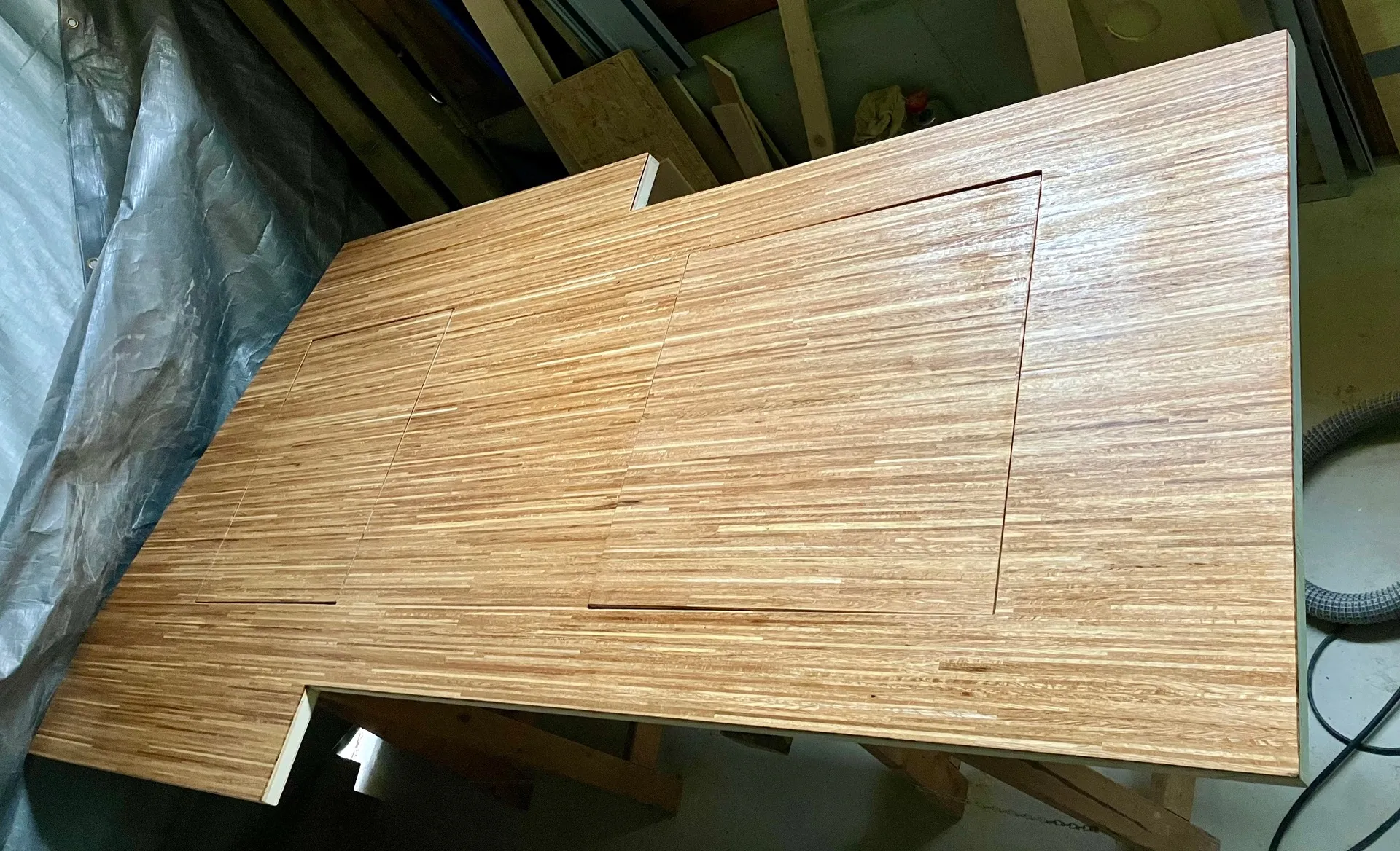

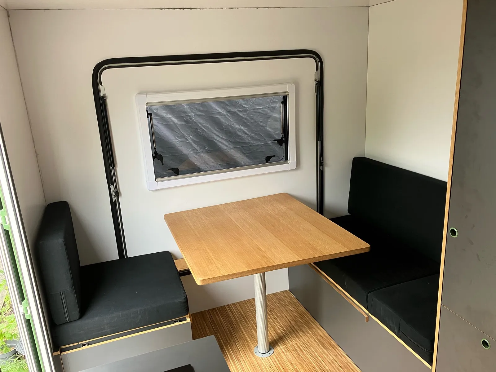

    • 18. Juni 2026 um 06:29
    wir haben eine 12mm Dreischichtplatte aus Fichte als Boden im Auto die auf Leisten in einem abstand von ca. 40cm liegt. Befestigt ist sie einfach mit sichtbaren Schrauben und die Oberfläche istmit Osmo Hartöl in grau behandelt. Die Platte ist in einem Abstand von etwa 17 cm ca. 1mm "eingfaßt" und so sieht es aus wie Parkett.
    Man sieht Gebrauchsspuren, aber das ist durchaus gewollt.
