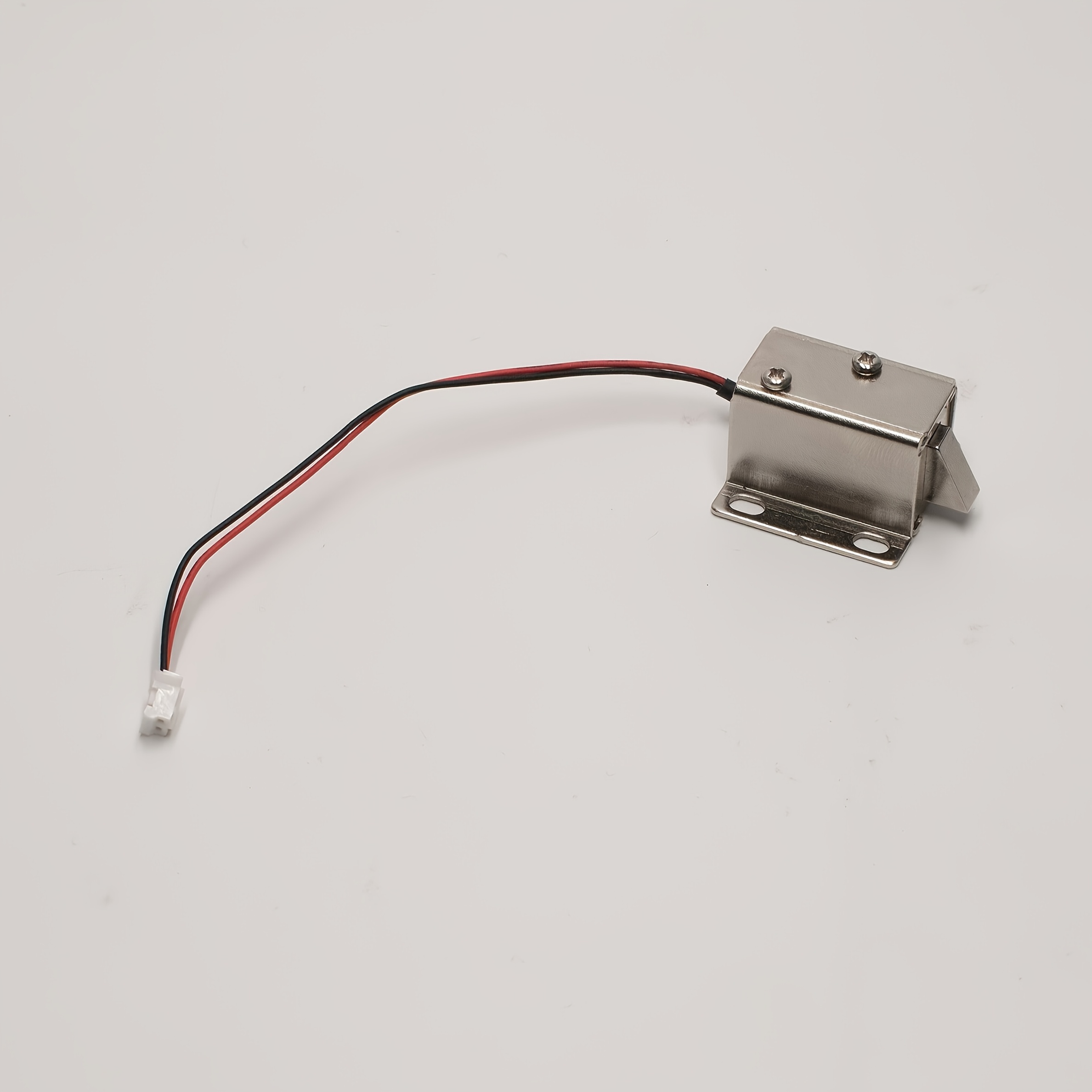

    Auch wenn die Plattform ein Geschmäckle hat - gebt mal bei Temu "elektrische verriegelung" ein. Bin baff, da sollte eine passende Lösung dabei sein. Elektrische Schlösser, Schäpper, alles was das Bastlerherz begehrt.

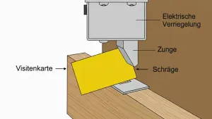

    Hoi
    Ja so ein kleiner Magnetschnapper (wie z.B. von Temu). Wenn man das bewegliche Teil umdrehen könnte, und die Verriegelung so anbringen könnte, dass die Schräge nach vorne zeigt (wenn die Schublade zu ist) könnte man das Schloss mit der Hand und einer Visitenkarte öffnen zur Not. Wie bei einer Tür, nur ohne Falz und andersherum. Schwierig zu erklären. Wenn man vor der Schublade steht und einen die Schräge anschaut, dann klappt das mit der Karte.
    Die Metallasche muss natürlich weiter hinten an der Schubladenfront angebracht werden. Und der Schnäpper ist auch etwas verwurstelt (Was eine KI halt so macht).
    Ich hoffe Ihr versteht meinen Gedankengang.
    Naja dann kann man ja auch gleich einen händischen Schnapper [Anzeige] einbauen. Oder den für 12.90 CHF.
    Grüsse Willy
    4 Mal editiert, zuletzt von willy (2. Januar 2026 um 06:14)
    4.665
    • 2. Januar 2026 um 06:28
    • #59
    Man(n) kann.
    Gruß Nunmachmal, 🇬🇷 37.655174,24.030471
    352
    • 2. Januar 2026 um 08:14
    • #60
    Aber dann springt doch jede Tür und Klappe wieder von allein auf?
