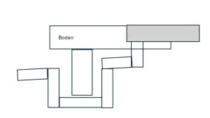

    kann denn der Querträger nicht umgangen werden in dem man genau dort ein Syphon konstruiert?
    Aber wofür ist der 3/2 Wege Hahn? Wäre es nicht einfacher direkt ohne Hahn zum Abwassertank zu gehn? dann entfällt auch die Umschalterei am Kugelhahn.
    Zeichnung auf die Schnelle, bitte nicht an Details aufhalten....:S

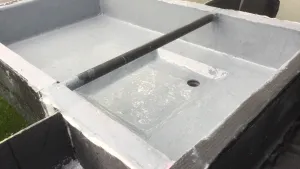

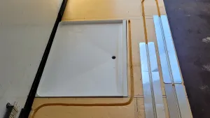

    Ich habe mir eine schicke Positivform der Duschwanne, mit 3 mm Untermaß gefräst welche mit dünnem Aluband beklebt werden soll um anschließend Wachs, Gelcoat.....aufzutragen. Falten im Alu lassen sich zwar schön platt streichen, um eine Nachbearbeitung werden ich aber nicht herumkommen. Das Gelcoat (2K) wollte ich glatt schleifen und als finish 1K Gelcoat aus der Sprühdose auftragen. Ist das so ok?
    Alternativ könnte ich auch eine Negativform auf der CNC-Fräse anfertigen, laminieren und anschliessend einfach mit Versatz überfräsen, dann könnte ich mir die Schleiferei fast sparen. Finish dann wieder wie oben.
  • Phil
    352
    • 18. Dezember 2025 um 21:09
    So ein Spielzeug hätte ich auch gerne 😉.
    Ich würde lieber mehr Zeit in eine Negativform investieren und dann die Nacharbeit der Duschwanne sparen.
