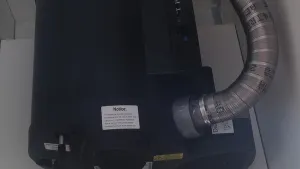

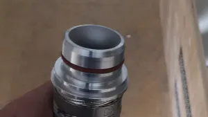

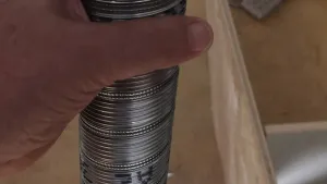

    Ich bin mit dem Möbelbau jetzt so weit das ich die TRUMA an ihren Platz stellen und die Position das Abgsrohr festlegen kann. Da die Truma quer zur Fahrtrichtung steht muss das Abgasrohr um 90 Grad gebogen werden damit ich es zur Aussenwand führen kann. Das Rohr ist aber ziemlich massiv und ich hab keine Ahnung wie ich das um 90 Grad biegen soll. Habt ein paar Tipps für mich.
    Grüsse aus dem Unterallgäu
    Peter
    gibt es ein Bild dazu?
    Früher hat man das mit Sand gefüllt (damit das Rohr beim Biegen nicht zusammenfällt) und dann gebogen.
    Für den Radius kannst du eine Schablone aus Holz machen

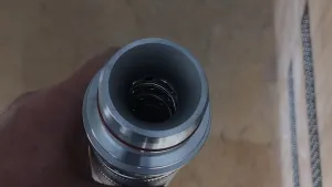

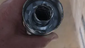

    • 1. September 2025 um 16:44
    Hat das Rohr nicht sogar noch ein innenliegendes für die Frischluft?
    Das „Rohr“ sind zwei ineinanderliegende Wellschläuche aus Alu. Da wäre mit Sand füllen oder mit Schablone führend wenig zielführend.

    • 1. September 2025 um 17:16
    Die Abgasrohre kannst Du nicht rechtwinklig biegen. Du brauchst schon den Radius, der sich ergibt, wenn Du es von Hand locker um die Ecke legst.

    • 1. September 2025 um 17:41
    Hallo Peter,
    das Rohr ist etwas störrig aber Du kannst es in einem großen Bogen in die Position bringen das es von den Anschlüssen 90° zueinander steht. Richtig ums Eck biegen würde ich das nicht da Du es dann eventuell beschädigst.

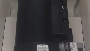

    • 1. September 2025 um 18:45
    So ist die Enbausituation
    Peter

    • 1. September 2025 um 19:01
    Hallo Peter,
    sehe ich das richtig das die Warmluftausströmer ( Raumluft ) an der Wand stehen durch welche der Abgaskamin gesetzt wird?
    Dann biege das Abgasrohr in dem größt möglichem Bogen an diese Wand. Ich habe immer von der Heizung weg verlegt. Also in die Heizung stecken und dann zum Wandkamin legen/biegen.

    • 1. September 2025 um 19:31
    Ja die Warmluftführung ist an der Wand. Wobei die beiden unteren Ausgänge unter der Heizung verlaufen werden. Das obere Rechte geht direkt in die Seitenwand und das obere Linke verläuft links neben der Heizung.
    Das Abgasrohr wird ca. 15cm oberhalb der Heizung Richtung Mitte durch die Wand geführt
    Peter

    • 2. September 2025 um 16:05
    Ich hab jetzt mal gebogen. Ich finde der Radius könnte noch etwas enger sein
    Peter
    4.963
    • 2. September 2025 um 17:21
    Lass das so, das sieht gut aus.
