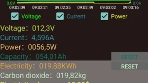

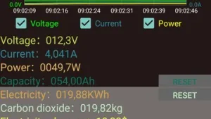

    Also ich war gerade auf dem Dach. Leider ist natürlich genau heute morgen etwas bewölkt und mal mehr, mal weniger Sonne. Die Zahlen sind immer hinter dem SSI gemessen.
    Solarpanel 1:
    Solarpanel 2:
    Beide zusammen in Reihe (da war aber dann die Wolke etwas dicker):
    Also ich würde bei den Zahlen spontan sagen, dass beide Solarzellen ihren Job machen.
    Ich werde dem Problem wohl zuhause auf den Grund gehen müssen. Wir sind noch bis Freitag hier und wirklich was ändern kann ich gerade nicht mehr.

    Ich bin verwirrt;
    Du schreibst die Module sind in Reihe, aber ich sehe eine Verdoppelung der Stromstärke in Ampere
    Das KANN KEINE Reihenschaltung sein, das ist eine Parallelschaltung.
    Was ich nicht erkennen kann: welche Spannung bringen die PV Module? Doch nicht die 12,xV oder?
    Das wäre für MPPT viel viel viel zu wenig.

    Jetzt war ich selber kurz verwirrt!😂
    Die Anzeige ist hinter dem SSI/MPPT geschaltet und nicht direkt an den Solarpanelen. Dadurch belibt die Spannung ja "konstant" und eben nur die Stromstärke verdoppelt sich, wenn die Solarpanele doppelte Leistung bringen.
    Wollte ja gestern direkt die Stromstärke von den Solarpanelen messen, aber leider funktioniert mein Voltmeter nicht bzw. ist wahrscheinlich die Sicheung darin durch.
    Die Solarpanele haben folgende Beschreibung:
    Voc: 23,14V Passt zu den gemessenen 48V in der Serienschaltung im Leerlauf
    Pmax: 165W Da bin ich irgendwie weit von entfernt. Das schaffe ich mit beiden zusamme nur.
    Vmp: 18,92V
    Imp: 8,72A
    Einmal editiert, zuletzt von uuuben (17. August 2025 um 10:32)
