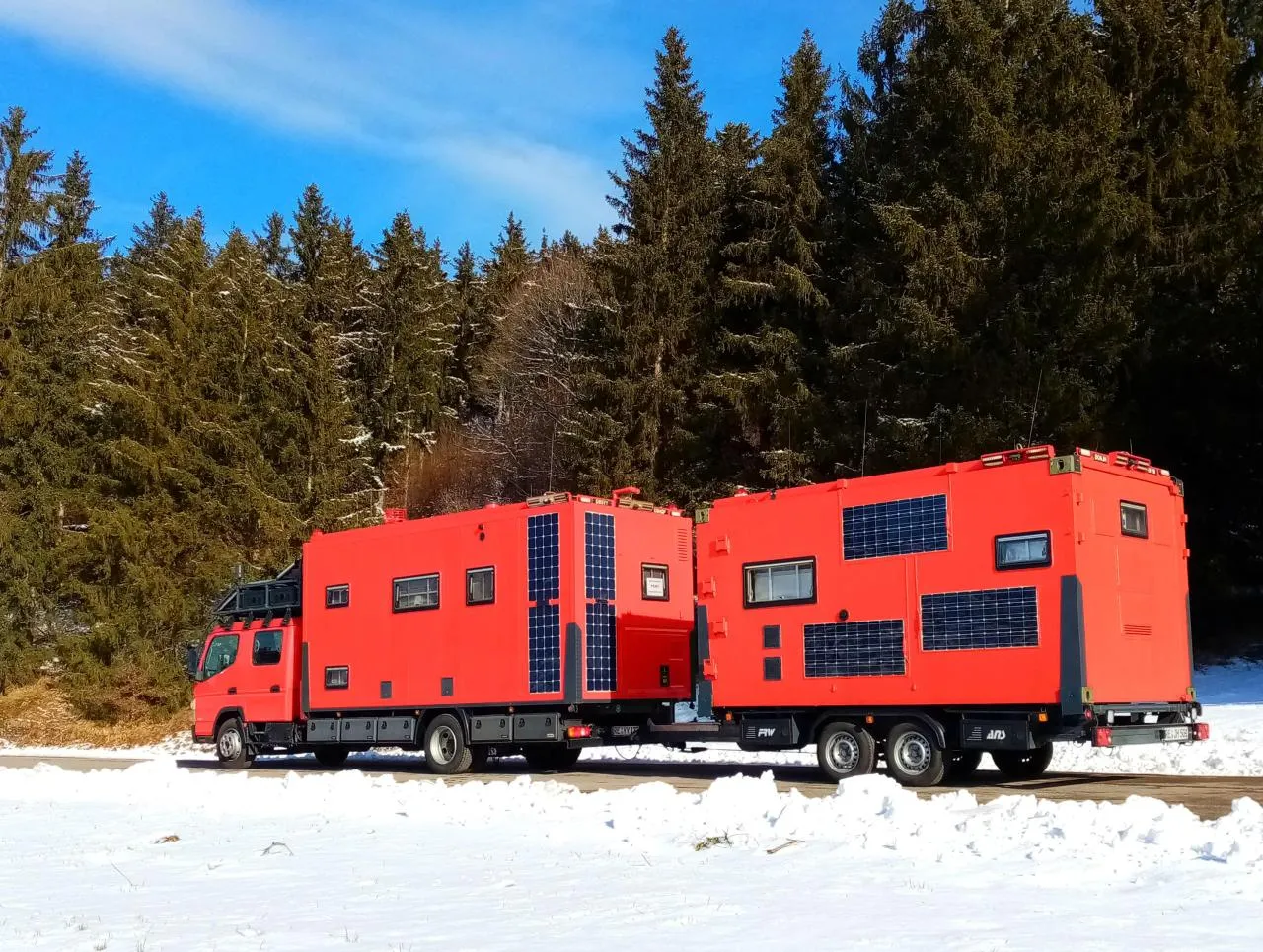

    Der @Gode_RE hat an seinem Mobile an den Seiten PV-Module gehabt.
    Ich bekomme es nicht mehr zusammen, ich glaube es waren eigentlich Flexmodule und die waren verklebt. (Jeweils eins?)
    Er hat diese Lösung für sich als super empfunden und auch passend dargelegt. Ich empfinde seine Lösung auch als super.
    Er hat diese Lösung für dich als super empfunden und auch passend dargelegt. Ich empfinde seine Lösung auch als super.
    Ja, es waren flexible Module, aufgeklebt.
    Die auf den Seiten hatte er insbesondere für den Winterbetrieb, auf dem Dach hatte er auch noch Module.

    Ja, sind vollflächig verklebt (damit sie keine Beulen werfen) und an den Rändern mit einbeschichtet. Sind aber die qualitativ etwas hochwertigeren Typen auf Alublechträger, nicht auf Kunststoff. Die liefern Strom bei niedrigstehender Sonne ... und bei Reflexion durch nebenan geparkte weiße Wohnmobile oder Hauswände, also eigentlich immer.
    Bis jetzt keine Probleme mit den Modulen, nur mit den mit einbeschichteten flachen Anschlusskabeln - da hat man uns besch...., weil das keine "Kupferkabel" waren, sondern nur mit Kupferfarbe angemalte Aluminiumkabel. Die waren nach einem Jahr durchgerottet und mussten ersetzt werden. Billiger China-Sch....!
