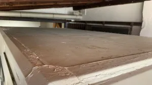

    ich möchte an meinen Kögel Postkoffer hinten einen Fahrradträger anbauen und oben eine kleine Dachterrasse installieren. Es gibt Alu-Rahmen, die die dafür nötige Stabilität geben. Ich bin mir nur nicht sicher mit der Art der Befestigung.
    Habe also zwei Fragen:
    1. Wie kann ich den Fahrradträger an einer Kofferwand befestigen? Früher war eine Tür in der hinteren Wand, der zugehörige Alu-Rahmen ist noch da (siehe Bild) und ich frage mich, ob ich da jetzt schon von innen bestimmte Halterungen anbringen könnte, an die ich später nicht mehr ran komme, wenn innen ausgebaut ist. Außerdem gibt es hinten eine Trittstufe, die früher für diese Tür gedacht war. Vielleicht könnte man dort einen Fahrradträger abstützen? Was für Arten von Befestigungen wären möglich und vor allem erlaubt - da gibts doch bestimmt Vorschriften...?
    2. Ich plane eine Dachterrasse hinten quer, etwa 80x195cm. Der Koffer hat einen Alu-Rahmen (siehe Bild), auf den könnte ich die Terassenunterkonstruktion stützen. Ich hätte da jetzt an einen Rahmen aus nach unten offenen Alu-U-Profilen gedacht, der die Terrassendielen stützt. Was meint ihr, kleben, schrauben, beides?

    Ich würde auf den Türrahmen Airlineschienen schrauben und berkleben. Daran kannst du dann den Fahrradträger befestigen und auch jederzeit wieder entfernen.
    Den Rahmen für die Dachterrasse einfach nur kleben, das reicht. Besser keine Löcher ins Dach machen.

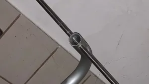

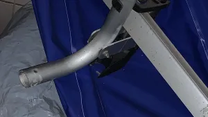

    Das Airlineschienen-System gefällt mir, da könnte ich in Zukunft alles mögliche dran machen, auch über die Befestigung der Leiter brauche ich mir dann keine Gedanken mehr zu machen. Falls es mit dem vorhandenen Fahrradträger nichts wird, könnte ich z.B. so ein Airline-Schienen-Fahrradhalter mit Trägern auf der Trittstufe kombinieren. Wobei die Trittstufe eigentlich auch weg kann, das spart bestimmt ordentlich Gewicht.
    Die Frage ist dann, wie ich den Träger an der Airlineschiene befestige. Ich habe einen Träger vom Vorbesitzer mitbekommen, der hat aber keine speziellen Befestigungen (siehe Fotos) und ich habe im verlinkten Shop z.B. keine passenden Befestigungen gesehen. Auf eine Behelfskonstruktion würde ich mich da ungerne verlassen...

    Nur kleben reicht, wenn die Schienen lang genug sind, also nicht nur so kurze Stücke. Am besten den Lack an den Klebestellen runterschleifen, primern und dann kleben.
    Für die Airlineschienen gibt es Nutensteine M6 oder M8. Besorg dir für den Fahradträger passende Füße, die kannst du dann mit den Nutensteinen auf den Schienen verschrauben.

    Auf dem ersten Blick sieht das aus wie das Paulchen Trägersystem.
    Die sind gut. Damit kannst du ggf sogar das alles realisieren was du willst.
  • Ferri
    59
    • 26. August 2025 um 11:32
    Paulchen ist doch immer lackierter Stahl, ich erkenne hier Alurohre...
