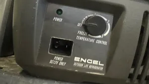

    Oder würde mir das evtl mal einer nachmessen in dem er das Kabel in den Zig.Anzünder steckt und dann die 3 Pole misst?
    wieso 3 Pole?
    Eine Zigaretten- oder Autosteckdose hat doch nur 2 Pole. Plus in der Mitte, außen zwei Messingstreifen für Minus.
    286
    Hachenburg
    • 9. August 2025 um 20:15
    hier mal der Anschluss meiner Little Engel, der Stecker hat ebenfalls drei Kontakte wobei nur zwei belegt sind. Das Kabel ist zweiadrig.
    Was sich Engel dabei gedacht hat. Habe keine Ahnung ?(
    Gruß Guido

    Interessanter Stecker... bei meiner Kühlbox sieht der im Prinzip ähnlich aus, die kann aber 12 und 230v... da ist dann auch der dritte PIN logisch...
    286
    Hachenburg
    • 9. August 2025 um 23:26
    Hallo Julius,
    das ist dann der gute alte Kaltgerätestecker,
    FREI Kaltgeräte Einbaustecker C14 | Geräteeinbaustecker günstig kaufen | reichelt elektronik
    Den gibt es an der Engel 12/24 und 230V zusätzlich. Die große 60l Box hat den auch und ist mit einer Vorrangschaltung für 230V ausgerüstet.
    BG Guido

    Meine 60l Engelbox ist mit einem Kumpel am Biggesee unterwegs. Hier mal ein Foto von den Anschlüssen der Waecobox
    rechts der 12/24V der bei Engel dreipolig ausgeführt ist und links DER Kaltgerätestecker für die 230V Versorgung.
    Gruß Guido
    4.957
    • 10. August 2025 um 10:29
    ich kenne den Anschluß von der Engel nicht aber vermute das der dritte Pin kein Stromführender ist sondern nur als Führung dient so wie der Kunststoff Steg bei der Waeco/Dometic Box.

    Ich war gerade an der Engel Box das mal nachmessen, ist ungewöhnlich aber es stimmt wie Du es sagst.
    2x Plus und der eine Masse.
    Beste Grüße Guido
