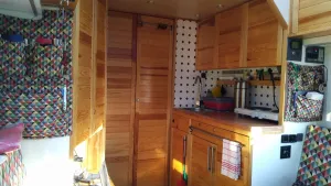

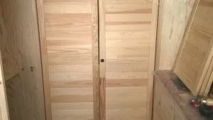

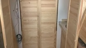

    Bei mir übernehmen die Schranktüren die Funktion.
    Schrank und Bad zu = Durchgang
    Schrank und Bad auf = Nasszelle
    Wobei wir altmodisch, aber Zweckmäßig mit Duschvorhang arbeiten.
    Hier mal zei Bilder aus der Bauzeit
    Eines fast fertig mit Durchgang
    Und eines im Einsatz, Bad im Betrieb.
