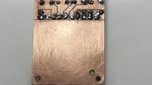

    da ich u.a. die Beleuchtung smart und dezentral betreiben möchte, will ich 4 Versorgungsleitungen durch Fz. legen und wo Bedarf ist einen Shelly RGBW (4 Kanäle, 10 A max) für die Steuerung der Beleuchtung montieren.
    Die komplette Steuerung soll über einen homeassistant green am RUTX50 Router laufen.
    Da die Einbausituationen mit ziemlicher Sicherheit serviceunfreundlich werden und ich Fummelsarbeit in solchen Situationen vereinfachen möchte, packe ich das ganze auf eine kleine Platine mit Federanschlußklemmen, welche auch 4 Microtaster für den Betrieb ohne Steuerung enthält.
    Wenns gefällt gerne nachbauen und verfeinern.
    Das gleiche gibts auch für einen Shelly Plus 1, aber mein Bauchgefühl will lieber 2-polig schalten.

    Da ich noch kaschierte Platinen habe, werde ich mal testen ob ich die mit meiner Yps Fräse bearbeiten kann, die hat bisher nur XPS gesehen.
    Hab auch die Terminals geändert, wodurch das ganze flacher wird und die Sicherung kommt in die Zuleitung direkt nach dem Y-Stück.
    Der obere Block ist für 4 LED Kreise und +12 V, der untere für 0 V, Shelly wird über Drahtbrücken angeschlossen.
    Beste Grüße, Andre

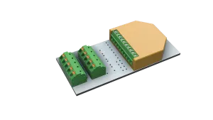

    Sodele, hier sind mal die Ruheströme für folgende Geräte:
    Ruhestrom ca. [mA]Relais aktiviert
    Shelly RGBW PM 45
    Shelly Plus 1 44ca. 60 mA
    Tuya 2CH Smart Switch 20ca. 65 / 110 mA
    Hat jemand einen Tip für mich, ich konnte bisher keinen Mini Drucktaster 6 x 6 mm in Fusion 360 importieren, "Download fehlgeschlagen, Autodesk wurde informiert".:evil:

    So, Prototyp is feddich, schalten und dimmen funzt auch über die Taster inkl. (programmierter) "Ein/Aus Rampe", ideal bei Ausfall der Steuerung.
    Ab in die Sammelkiste und warten auf das Zigbee Pendant.

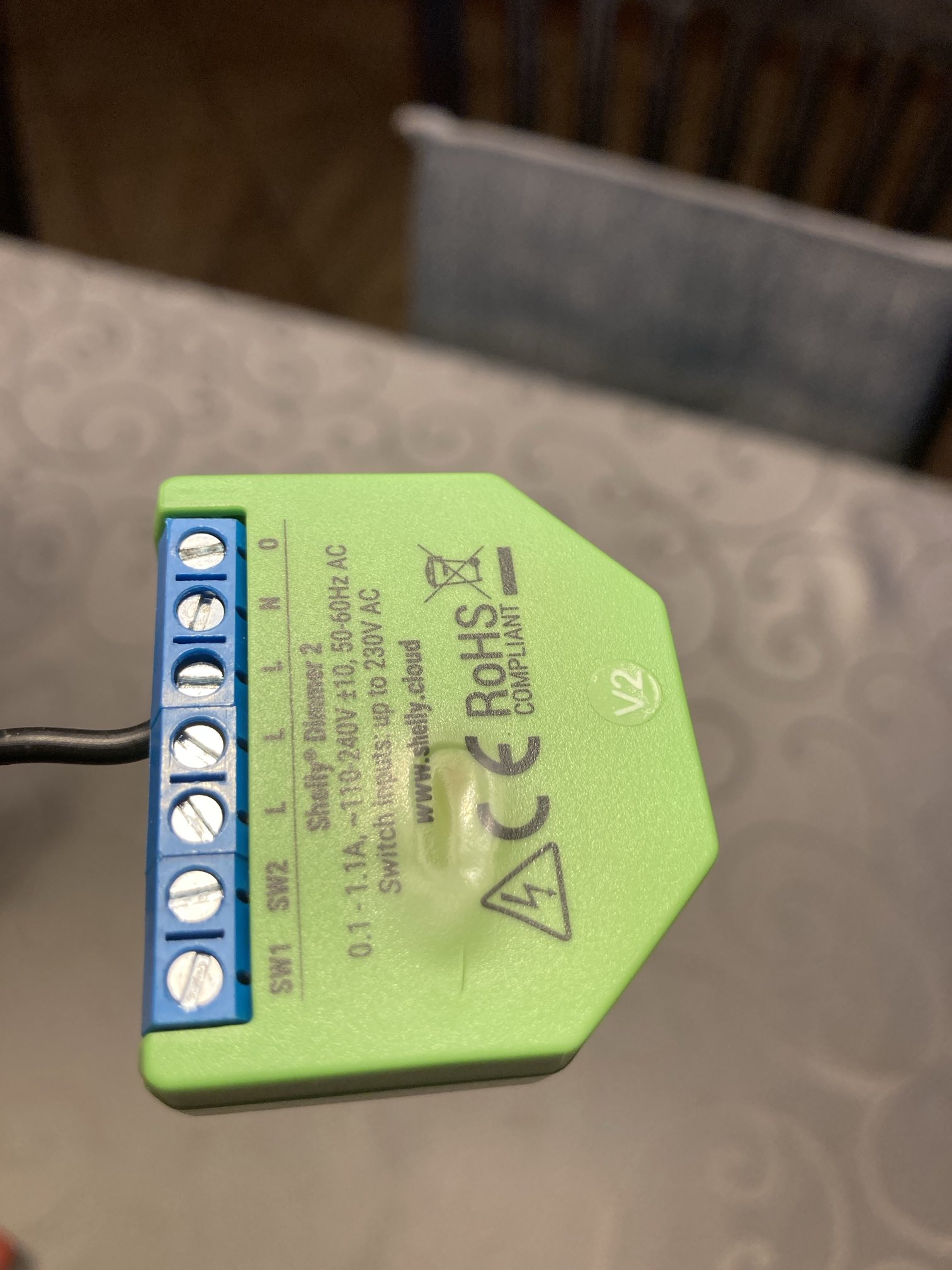

    Shelly ... lieber nicht. Hing eine 60Watt equivalent LED Birne dran ...
    GmqTMWQaEAALHr-?format=jpg&name=medium
    https://pbs.twimg.com/media/GmqTMWQaEAALHr-?format=jpg&name=large
    Grüsse H3nrik ...
  • Womo-Halle-Malaga.de
    1.039
    • 22. März 2025 um 19:44
    Hattest Du eine Sicherung max 1,1 A im Stromkreis?
  • Kawumms
    9
    • 22. März 2025 um 19:50
    Nee, ist ein 220V Shelly ...
    Grüsse H3nrik ...
    1.039
    • 23. März 2025 um 09:33
    Dann doch erst recht. Würde bei verschmortem Gerät erstmal auf Überlast tippen durch Defekt im Verbraucher.
    Aber steckt man nicht drinnen. Mir ist neulich ein ganzer E30-Verteiler abgeraucht, weil ein Dehn seine Aufgabe nicht erfüllt hat sondern genau das Gegenteil machte.
