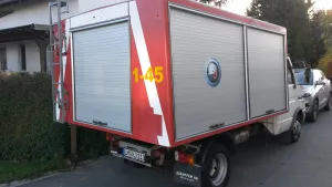

    Vielleicht hilft mal ein Bild vom Rahmenende ;)

    Ich komme bei Tageslicht leider erst am Freitag zum Fahrzeug, aber hier hab ich schon mal ein Foto gefunden:
    Hier kann man es zumindest erahnen...
