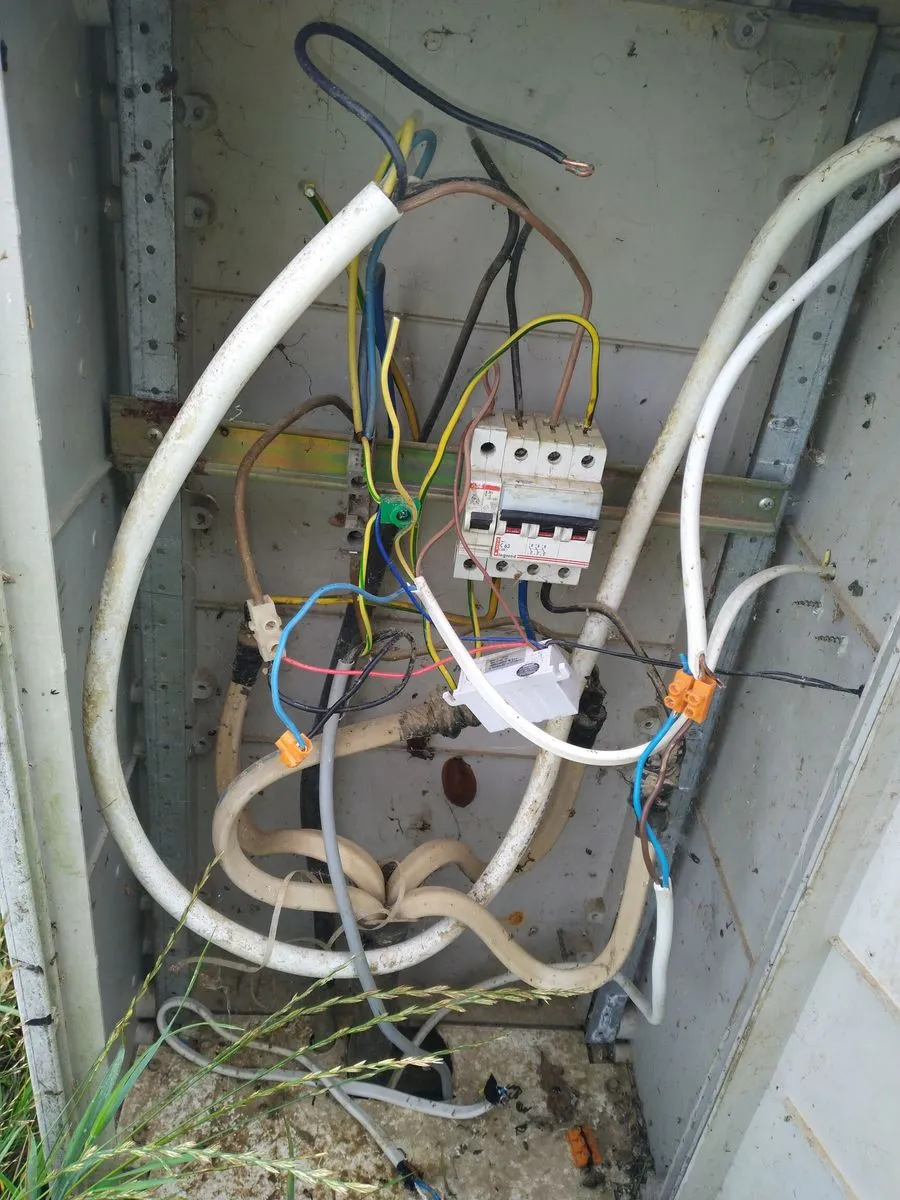

    Nein, ich bin nicht lebendsmüde, aber auf der Suche nach Strom sehr vorsichtig. Trotz aller Vorsicht muss man oft sein Kabel an solchen Kästen einstecken:

    Das Bild ist ja Hammer. Danke schön!
    Bei den 12 Volt Stromkreisen war ich penibel mit der Absicherung, hat man ja das Problem hoher Ströme und Brandgefahr.
    Und der FI nach der Einspeisesteckdose ist zumindest bei mir auf alle Fälle wichtig bei Einspeisung von außen, damit ich kein bei Potenzial auf Karosserie nicht umfalle. Habe ja einen fullmetaljacket.
    Obwohl, als ich in Valencia geparkt habe habe ich überlegt, wie ich das Potenzial aufs Gehäuse bekomme..... dachte so an zehn kV.

    Oh ja, dann auch noch mit der verbotenen Nullung =O:S
    Achja, und am besten ist noch wenn die 1,5qmm Schuko Kabeltrommel vom Campingplatz selbst angeschlossen wird, und die offenen 4 Steckdosen teils schon plattgedrückte Erdkontakte haben! 8| Das war in Frankreich am Mittelmeer.

    Am besten, man führt einen Trenntransformator mit. Dann ist man komplett auf der sicheren Seite. Beim Anschließen Gummihandschuhe und auf eine Styropor platte stellen.
    Am schönsten ist oben der grün-gelbe auf Phase. Scheint aber auch der einzige grün gelbe zu sein, der irgendwo aufgelegt ist.

    Apropos Kabel. Habe mir ein billiges 50m Kabel im Internet bestellt. Ja, aus kostengründen nur 1,5mm². Mit dem Kabel lege ich zuhause mein Mobil an die Leine. Nur ein Frostwächter mit 700W oder mal das Ladegerät mit 480W, das in Bodenheim immer auslöst, werden damit versorgt.
    Nun ist es vom Balkon bis zun Auto keine 50m und ich habe das Kabel auf die passende Länge gekürzt. Schön einen Stecker und eine Kupplung in rot und aus Gummi gekauft.
    Kabel abgeschnitten und absolviert. Adernendhülsen gesucht, gefunden und die drei Drähte, blau, braun und gelb/grün angeklemmt.
    Funktionierte einwandfrei, man kann ja auch nichts falsch machen, dachte ich.
    Das Kabel in Polen an oben abgebildeten Verteiler angeschlossen, kein Problem. Auch sonst, alles unauffällig bis...
    Eines Tages im Schlosspark. Mein Mobil an die Leine gelegt und ......, keine Funktion.
    Festgestellt das die Ladestation des Mäher und die Umwälspumpe in Teich auch nicht geht. Auf die Suche nach dem Fehler im Sicherungskasten des alten Gemäuer geschaut.
    Eine Sicherung ist geflogen. Reingedrückt und noch ein Versuch. Gleiches Ergebnis, mein Kabel löst die Sicherung aus.
    Kabel nach Beschädigung abgesucht, unverletzt. Messgerät ausgepackt und die drei Anschlüsse (L,P,N) durchgemessen. Upps, N ist nicht N!??
    Die originalen Stecker sind gegossen und nicht zum öffnen. Meinen nachträglich angebrachten Stecker aufgeschraubt und festgestellt, ich habe alles richtig gemacht. Der gelb/grüne ist richtig angeklemmt und die anderen Zwei ist bei Schuko egal.
    Meine Erkenntnis, ab Werk die Kabel falsch belegt!
    Meine große Sorge galt dem zweiten Stück zuhause. Wenn das jemand verdreht einsteckt, ist in der Kupplung auf dem Nullleiter bums.
    Die Chancen stehen immer 50:50
    PS. Nachdem ich die originalen Stecker nicht öffen kann und kein Ersatz zur Hand war, Nullleiter mit einer Phase vertauscht, damit es "richtig" ist und tut. Werde das demnächst ändern und neue Stecker montieren.

    Bei dem Verteiler (Foto) will ich nichtmal ausschließen, dass Du zwei Phasen auf den Stecker bekommst. SUPERGAU!

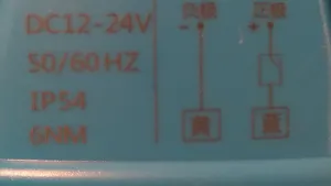

    Anbei noch ein Foto eines soeben von mir verbauten Ventil (Tank-Entlüftung). Ich habe noch nie Gleichstrom mit 50 Hertz gesehen. Ist das sowas wie unisex?
    Egal, es funktioniert.
