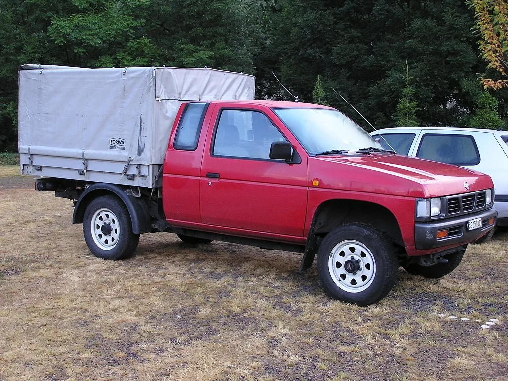

    Die Plane meines ehemaligen Nissan KingCabs mit Flachpritsche und Planenaufbau
    war nach etwa 15 Jahren auch ohne Feindberührung durch, die Sonnenstrahlung hat, obwohl das Auto mindestens 80% seiner Zeit in einer Garage stand, das PVC geschädigt bis es löchrig war.
