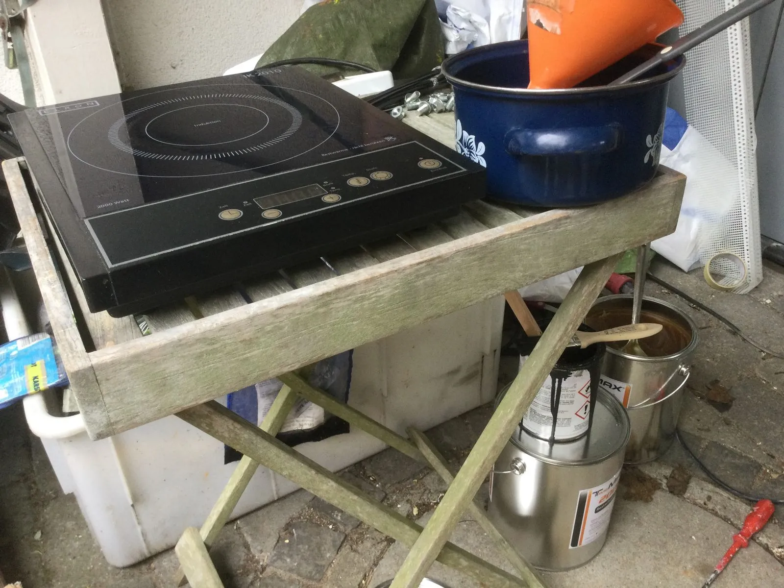

    Timemax ist sehr gut, habe ich machen lassen. Durfte zuschauen und handlangern, das nächste mal vielleicht selbst. Man braucht einen Topf, eine Herdplatte, einen Kompressor und den Spritzbecher mit verschiedenen Düsen.
    Bei mir waren die kritischen Punkte die Rahmenverstärkungen, wo zwei C-Profile ineinandergesteckt wurden. Das Fett ist da schön reingekrochen (kommt an den Bohrungen wieder zum Vorschein).

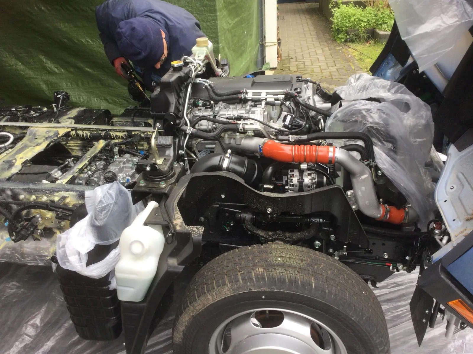

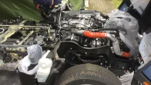

    Bei mir wurde ja beides verarbeitet. Zuerst der Rahmen und die Flächen mit 3 Schichten Wachs:
    dann die Hohlräume, Falze, Stosskanten und Schrauben mit Fett:

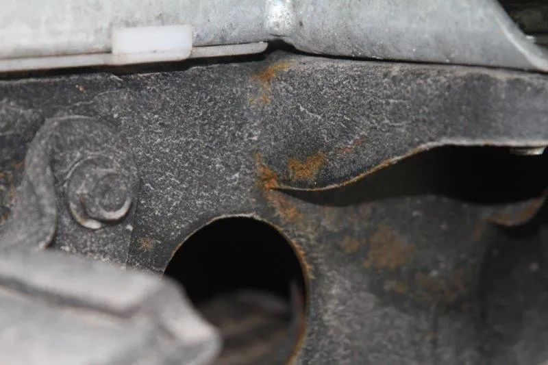

    Nur der Vollständigkeit halber, so sieht es nach 3 Wochen aus wenn man nur einen Bruchteil für vermeintlichen Korrosionsschutz bei Leuten ausgibt die zwar gut schwätzen können aber unter dem Strich keine Ahnung haben, also die Typischen Dummschwätzer, wovon es leider viel zu viele gibt:
    Da wurde sogar das kleine bisschen Rostschutz dass die Amis meinem Fahrzeug am Rahmen spendiert hatten zerstört.
