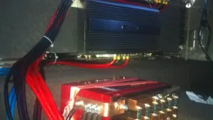

    Hier das wären 50qmm in Viablue Geflechtschlauch. Verpresst mit Klauke Rohrkabelschuhen und Schrumpfschlauch mit Kleber.

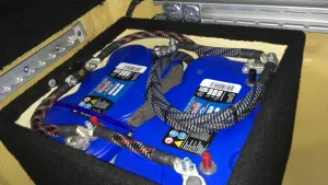

    Hier zb Sicherungen direkt an einer Batterie am Pol abgenommen.

    Nachtrag: Habe eben erst dein unteres Bild angeklickt, jetzt verstehe ich deine Präferenz für Snakeskin und Schweißkabel :D^^
