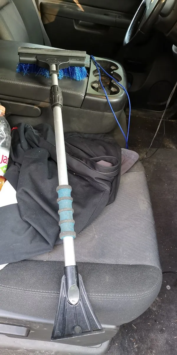

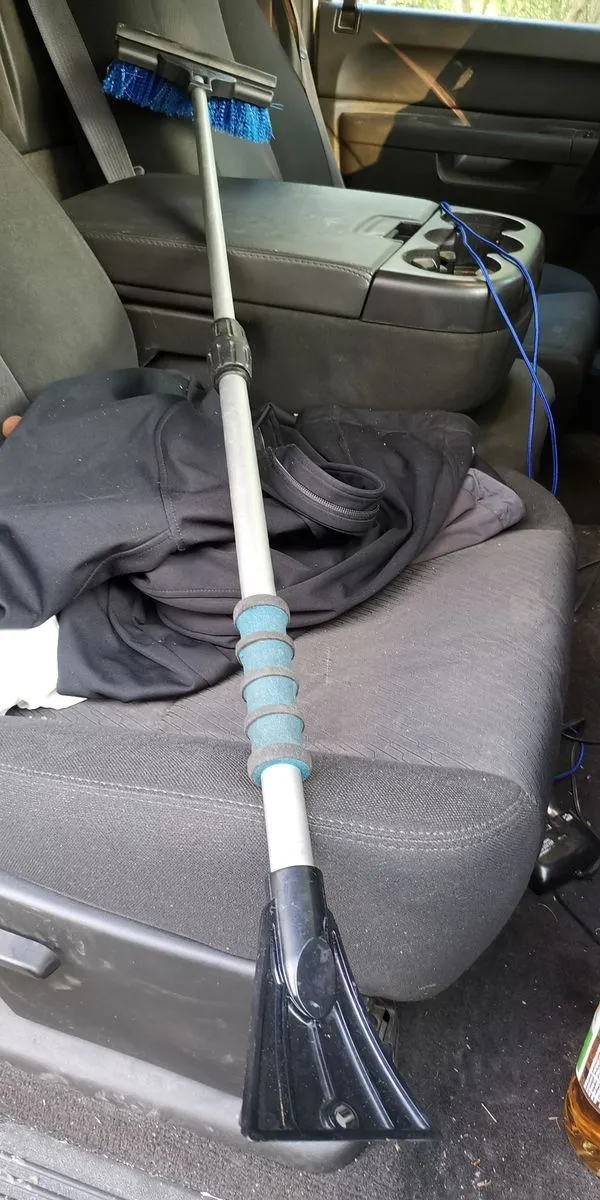

    1.795
    • 25. April 2024 um 18:46
    syt Danke für den hint dass ich meine wieder mal reinigen müsste ;). Vergesse ich gerne mal bis ich sie bräuchte und nichts mehr sehe.
    Bei Regen alleine macht meine zum Glück wenig probleme. Kritisch ist es bei mir in der Kombination Regen und Naturstrassen oder im Winter bei Salznassen Strassen. Da versifft sie sehr schnell. Daher hatte ich schon überlegungen angestellt eine Waschdüse mit Pumpe und Tank wie man sie an der Frontscheibe hat zu installieren. Da zu Aufwendig, zu schwer, zu gross...oder einfach weil ich zu faul war hab ich das nie realisiert. Die letzten 10 Jahre musste daher eine andere Lösung dafür herhalten:
    Ja, richtig ein ausziehbarer Eiskratzer mit Bürste und Gummilippe zum Scheiben Reinigen. Ausziehen, einmal mit der Gumilippe über die Linse und es passt wieder für eine weile
