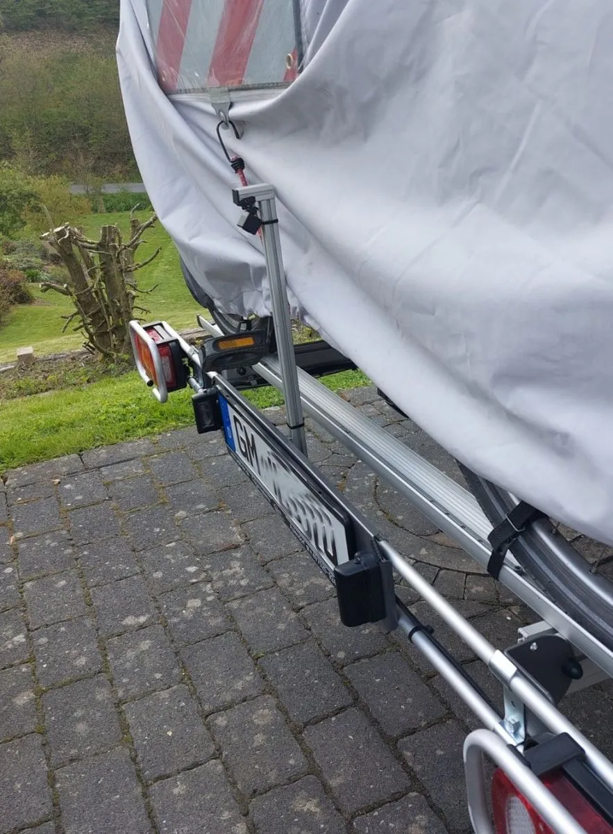

    120° oben an der Kabine finde ich gut, ich sehe nach unten genau die Ecken der Kabine und als Rückspiegel taugt die andere auch.
    Mit Fahradträger wird das nix, da gucke ich nur auf die Hülle der Räder.
    Deshalb gibt es jetzt eine kleine 170° Kamera extra:
