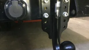

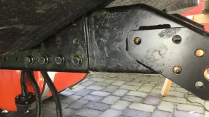

    bei mir war der UFS seitlich am Fahrzeugrahmen montiert, das hat mich gestört und ich habe eine neue Halterung anfertigen lassen und in den Rahmen geschoben. Das Teil ist etwas höher, erfüllt aber noch die Anforderungen an den UFS. Dazu gab es eine Anhängerkupplung, wo der Kugelkopf 15 cm tiefer ist. Der GTÜ-Prüfer hat das abgenickt.
