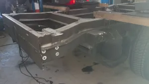

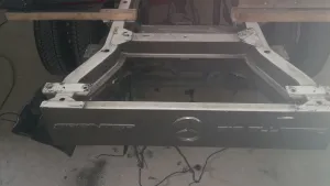

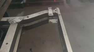

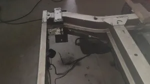

    Ich greife dieses Thema nocheinmal auf. Inzwischen ist das Wunsch-Traggewicht auf 180kg gestiegen, da wir gerne einen 300er Roller mitnehmen würden. Nun hab ich schon mit drei Heckträger Hersteller gesprochen die den Trager am Rahmen befestigen. Leider ist das Ergebnis ernüchternd.
    Firma Linnepe = Max. 130kg
    Firma Sawiko = lehnt ganz ab
    Firma Fiedler = kommt trotz mehrmaligem Kontakt nicht mit einem Angebot um die Ecke
    Anscheinend gibt es zwei Problempunkte bei meinem Fahrzeug:
    1. Überhang der Kabine über den Rahmen hinaus = 770mm
    2. gekröpfter Rahmen wegen Zwillingsbereifung.
    Hat jemand von Euch noch eine Idee ?
    Grüsse aus dem Unterallgäu
    Peter

    Ja das ist schon klar, aber durch den Überhang der Kabine von 770mm über den Rahmen muss der Lastenträger entsprechend verlängert werden. Dadurch entstehen erhebliche Hebelkräft. Bedingt durch den gekröpften 5to Rahmen mit Zwillingsbereifung kann man die Aufnahme für den Lastenträger nicht lang genug machen und die ganze Kraft hängt an dem Punkt an dem normalerweise der Unterfahrschutz befestigt wird. Leider hab ich auch noch keine Möglichkeit gefunden wie man die Aufnahme verlängern und vor allem an einem weiteren Punkt befestigen könnte. Dadurch würden die Hebelkräfte viel besser verteilt.
    Linneper befestigt auch nur an dem Punkt und begrenzt daher die Traglast des Lastenträgers auf 130kg
    Peter

    Hast du mal ein Bild?

    • 14. Juni 2024 um 17:31
    Klar kann man selber bauen, aber das Problem mit der Befestigung ist damit nicht gelöst
