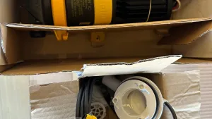

    Wenn Interesse besteht, ich habe eine nagelneue original verpackte in 12 Volt , die hier
    Grauwasserpumpen System - GULLEY IC nur 519,95 € | SVB
    Intelligentes Grauwasserpumpen-System: GULLEY IC – Pumpe GULPER IC mit automatischem Duschwasserablauf.
    www.svb.de
    bei mir liegen. Da ich in 24Volt baue möchte ich die 12V verkaufen.
    Forumspreis 400€ Paypal Freunde inklusive Versand oder Abholung.
    Gruß Guido
    Hier Originalfoto
    291

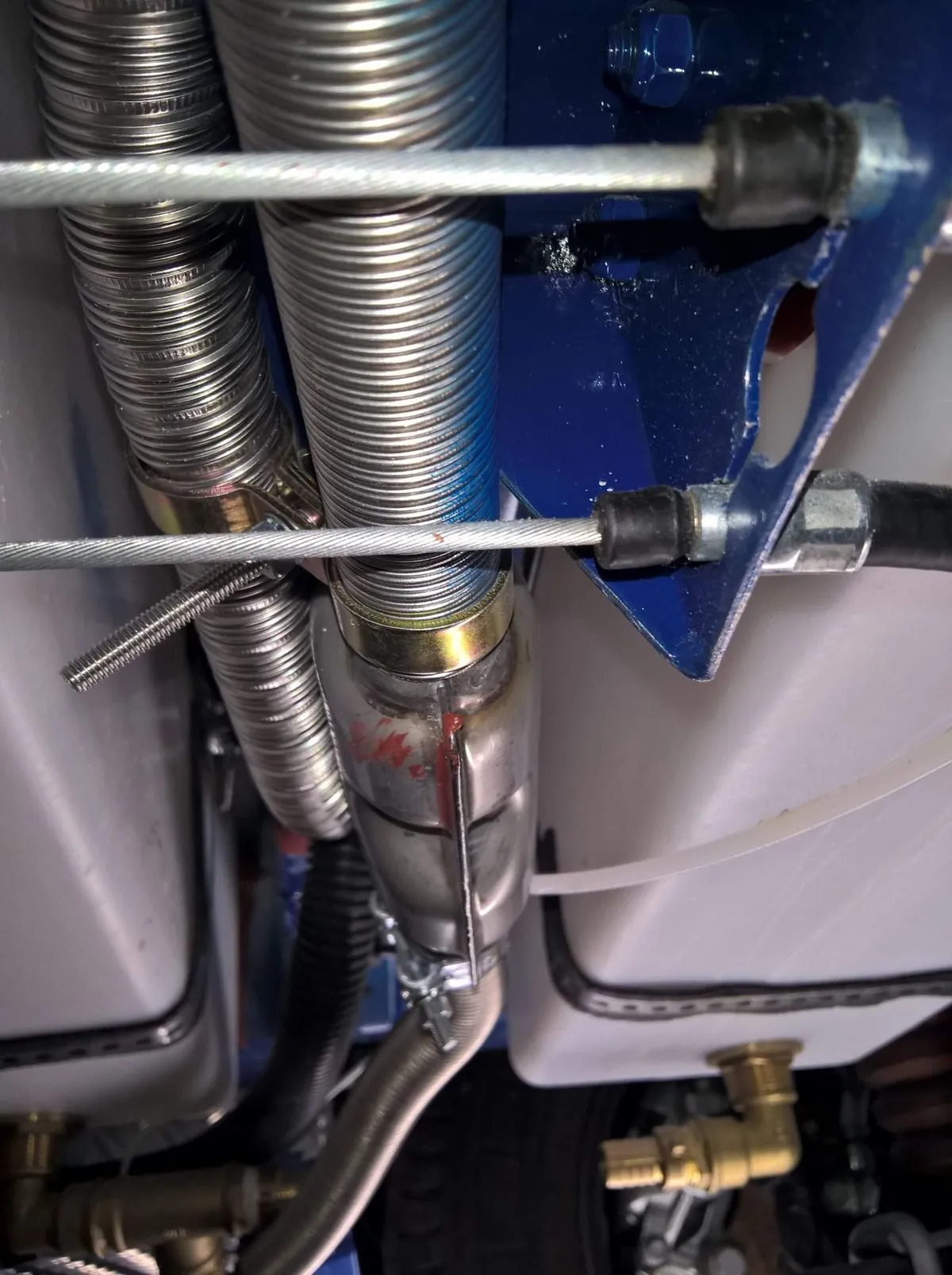

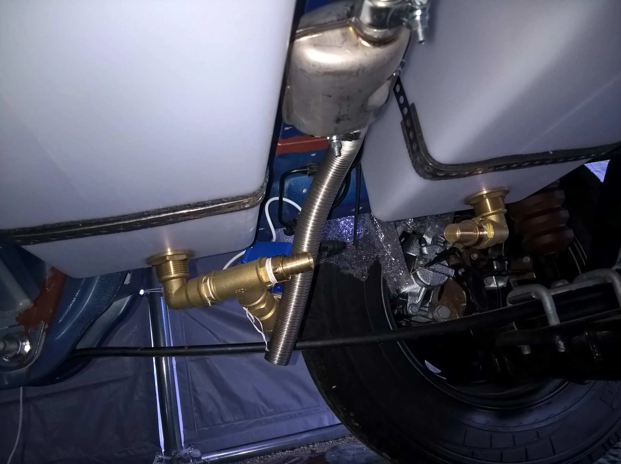

    Bei mir sitzen zwischen den zwei Abwassertanks die zwei Standheizungen. Ein Auspuff bläst das Ablassventil an, der andere hält den außengeführten Abwasserschlauch von der Dusche frostfrei.
    Angedacht war ein Kasten, der wird aber nicht benötigt.

    Zudem sitzen beide Heizungen zwischen den Abwassertanks. Da muss es schon mächtig kalt werden bis ich mir Gedanken mache.
    Hier sieht man die erste Heizung zwischen den zwei Tanks im Vordergrund.
    Hier die Zweite nach der Montage der Bodenplatte.
    Und hier von unten die Auspüffe
    Gruß Nunmachmal,🇬🇷 39.990079,23.989712
