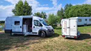

    Zu der Form hat uns unser Carport gezwungen,also aus der Not geboren und die Form bewährt sich täglich.
    An der Seite sind wir 2,7m hoch und dann steigt es langsam auf 3,1m. Enge Durchfahrten und Waldwege verlieren ihren schrecken. Außerdem sieht er von vorne freundlicher aus.
    Unser Klapptritt ist ein Carrefour 3.0, gepimmt mit einem Bambusschneidbrett (weiterhin klappbar) hält er jetzt sicherlich bis zum endgültigen Verbrennerverbot😁

    Und ich sehe/vermute auch keinen Hilfsrahmen, Kabine sitzt bündig auf dem Chassis? Er ist so schön tief geworden.
    Und ja, das abgeschrägte Dach ist wirklich optisch ein Leckerbissen. Erinnert mich an die für mich sehr gefällige Form der LAK II-Kabinen. (Die wir zum Glück dann doch nicht gewählt haben, aber das ist anderes Thema) Ich werde neidisch....

    Hilfsrahmen hat er, allerdings niedriger als der Standardhilfsrahmen, sind aber nach meiner Erinnerung nur 2cm weniger. Ensprechend sind die Kotflügel hinten im Kabinenboden versenkt.
    275

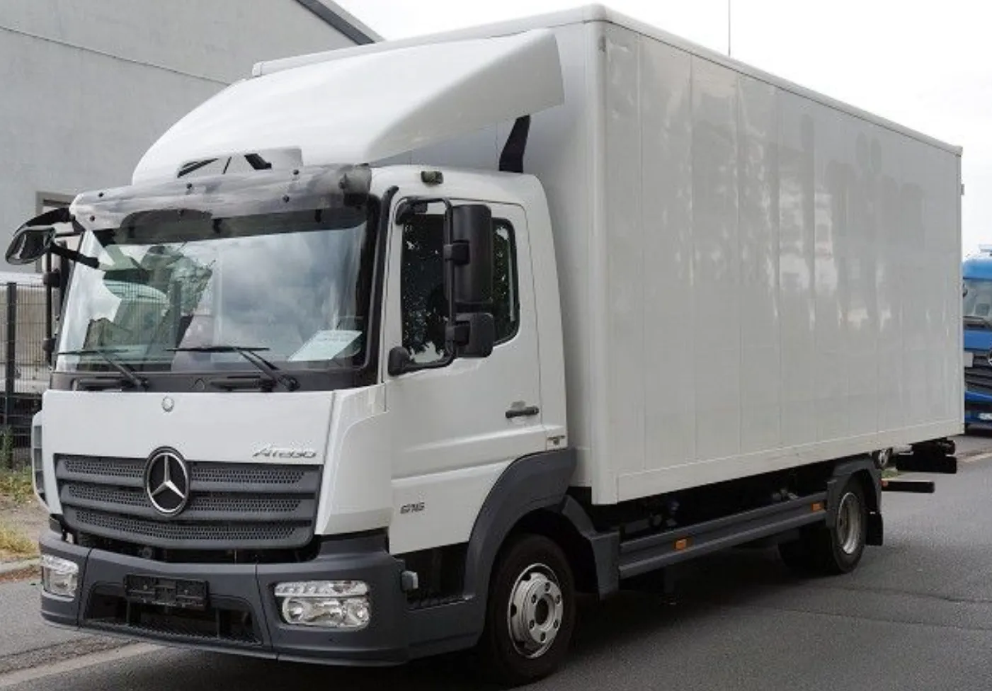

    Es ist ein Atego (leider nur "816"-Automatik) geworden, EZ01/2018 - 128Tkm mit Kofferaufbau LxBxH 6,18x2,46x2,46m - Zuladung knapp 2,5t. Hat jemand Erfahrung mit der "Adaption" auf 177PS? Kugelkopf-AHK soll noch dran.
    Ich würde folgende Idee verfolgen: Dach mit GFK-Deckschicht verkleben, 4-6 PV-Module drauf (je nachdem, wieviel Gewicht der Rest bringt). 24V-Bordnetz im Koffer. Kochfeld/Kühlschrank elektrisch. Rundum 40mm Dämmung. Die Heizung würde ich gern wassergeführt ausführen. Überall wo geht FBH, im Bad und evtl im "Wohnbereich/Küche" Handtuchheizkörper und ergänzend Konvektoren (da wäre ich auf eure Erfahrung ein wenig angewiesen). Heizleistung könnte ich mir vorstellen wäre mit 5kW okay. Geht man hier im Forum damit konform? Wir haben im Ducato bei 20mm Armaflex-Dämmung Planar 4D und die ist zu groß.

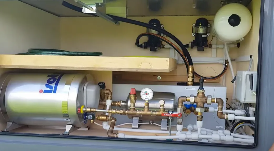

    Diese habe ich bei einem Ausbau gesehen in Verbindung mit einer Standheizung die Unterflur montiert wurde.
    Der Kugelhahn dient zu Umschaltung Warmwasser mit oder ohne Heizbetrieb, mit dem 3-Wege Thermostat mit Fernfühler wird die Raumtemperatur eingestellt...
    Der Edelstahlbehälter dient zur Vergrößerung des Wasservolumens.

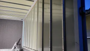

    So, die erste Wand ist offen,
    nu soll Dämmung erstanden werden. Die Wand hatte 30mm Luftschicht, hier würde ich 60mm Dämmung montieren wollen und diese dann mit Sperrholz verkleiden.
    Auf der Suche nach Dämmplatten bin ich auf diese gestoßen: https://www.bausep.de/baseline-xr-wl…html?361=675917
    Die Zwischenräume würde ich ausschäumen wollen und die Ständer der Wände auffüttern, damit die Verkleidung montiert werden kann. Die Platten würde ich mit Sika 554 kleben. Gibt es Erfahrung in der Kombination?

    Die Platten erscheinen mir recht teuer, druckfest ist wichtig für den Fußboden aber an der Wand nicht nötig. Reicht da nicht auch normales Styrodur?

    Hallo Holger, ich fand den 023er Dämmwert nicht schlecht... Es ist noch nix bestellt. Ich wollte mal in die Runde fragen, wie die Meinung ist.

    Hast du mal ausgerechnet was der Preisunterschied beim ganzen Mobil ist?
    60mm Styrodur ist auch schon eine ganz ordentliche Isolation, die meisten kommen mit 40mm gut klar.
    das würde ich nicht machen.
    Mach lieber zwischen die senkrechten Streben 30mm Isolation ( ich würde Styrodur, XPS,...9 nehmen ) und lege dann noch eine Schicht mit 30mm quer darüber. Dann sind die Zwischenräume auch verschlossen aber Du hast nichts geschäumtes das nachher u.U. Feuchtigkeit aufnimmt.
    Du könntest natürlich auch noch waagrecht Leisten einziehen um nachher die Möbel daran zu verschrauben.

    Das mit den 60mm habe ich vor, weil der Möbelkoffer ja nur eine Blechaußenhaut hat und kein Sandwich, wie ein "normaler" Koffer. Normale XPS-Platten in 035 kosten ca 1/3 weniger.

    30mm Dämmung taugen Millionen von Yoghurtbechern und deren Fahrer-innen überleben sogar den Winter am Polarkreis .
    .....und mir hat es auch 10 Jahre im Postkoffer getaugt.

    Bedenke bei 2 Schichten a 30mm kommen einige kg an Kleber zusätzlich auch die Liste.

    Das mit dem Gesicht kann ich schon nachvollziehen, nur wieviel Kleber rechnet man pro m² ?
    Ich bin davon ausgegangen, die Platten punktuell zu kleben, möglichst dünn um sie ordentlich flächenbündig zu bekommen.

    Natürlich ist ein besserer Lambda-Wert gut um einen guten U-Wert ('Isolationswert') zu bekommen (60mm mit 0,025W/mK ergibt einen Uwert von 0,385W/m2K). Mit XPS mit 0,035W/mK hat man 0,552W/m2K, also immer noch sehr gut. Obs das aber braucht ist die Andere Frage, daneben werden dann Fenster mit einem U-Wert von 2,6 eingebaut und für die meisten Mobile sind die erhältlichen Heizungen überdimensioniert um die Temperatur zu halten. Je kleiner jedoch die Heizung ist umso länger benötigt sie um das Mobil aufzuheizen...
    Aber mit XPS sollte man die Aussenflächen hell halten, denn je nach Hersteller kann XPS ab 65°C weich werden.
    Alu aussen (=Dampfsperre) und eine fast Dampfdichte Dämmung innen wie XPS und die vorgeschlagene Dämmung, erst recht wenn sie Alukaschiert ist, verhindern das Aushärten von feuchteaushärtenden KLebern wie Sikaflex 554...der ist also ungeeignet!
    Nimm einen für Alu geeigneten Zweikomponentenkleber!
    Ich hab für mein Sandwich wenn ich mich recht erinnere je Klebeschicht rund 450g/m2 Kleber verwendet, wobei es schon richtig schwierig ist so wenig flächig zu verteilen.
