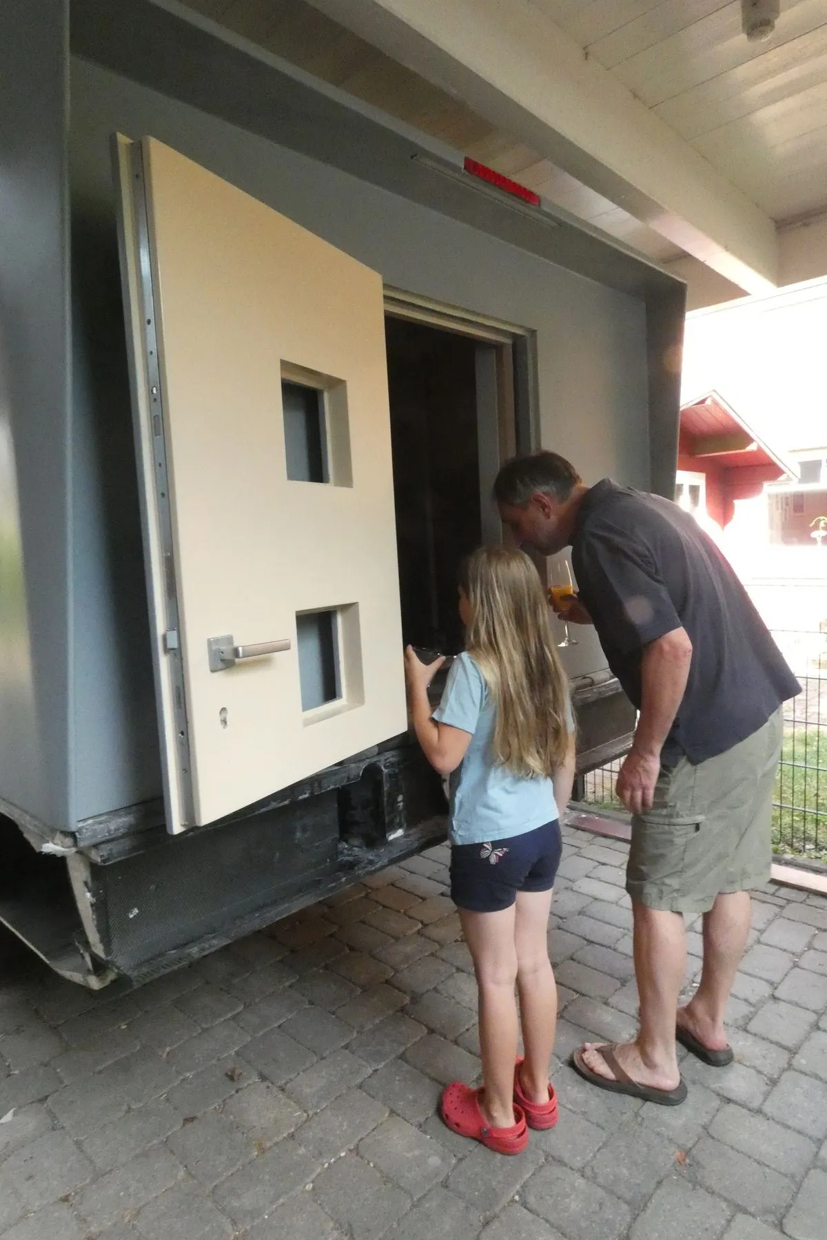

    ich habe alle Fenster eingebaut, nur in der Tür sind noch zwei Öffnungen je 20x20 cm mit Anschlägen, die spontan auf Wunsch meiner Frau dazugekommen sind.
    Nun brauche ich zwei- oder dreifach angeordnete Makrolonscheiben, die zu einem Isolierglasverbund zusammengefügt werden müssen. Die Einzelscheiben habe ich schon. Wer kann daraus diese Scheiben herstellen? Mit den Randbedingungen höhentauglich und dauerhaft im Inneren nicht beschlagen?

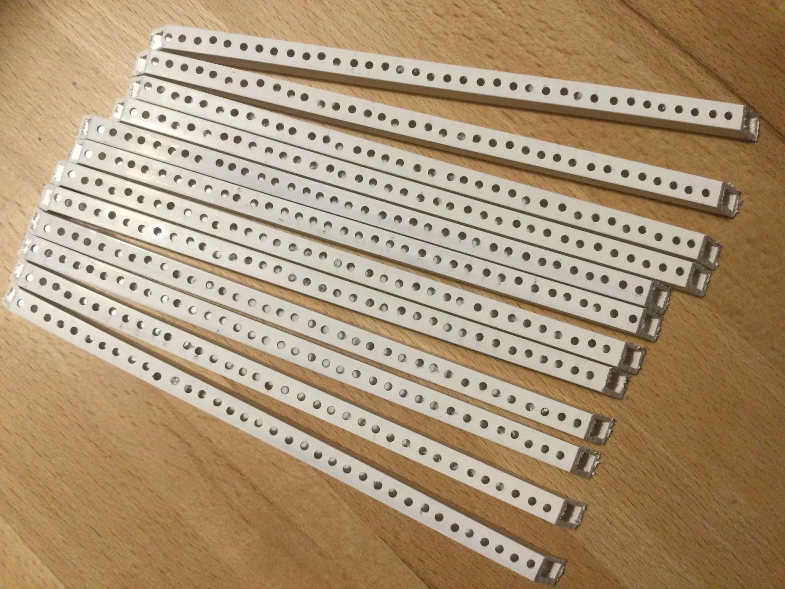

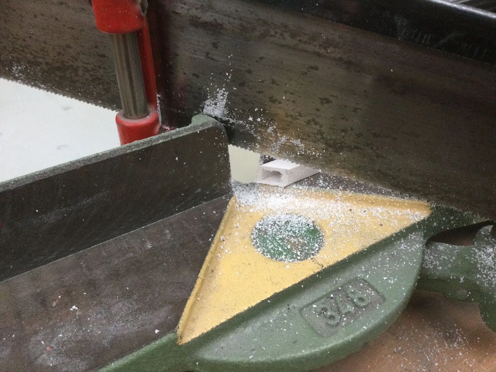

    Ritsche-Ratsche 16 ABS-Vierkantprofile 8x8x1 mm auf 19,4 cm mit 45° sägen

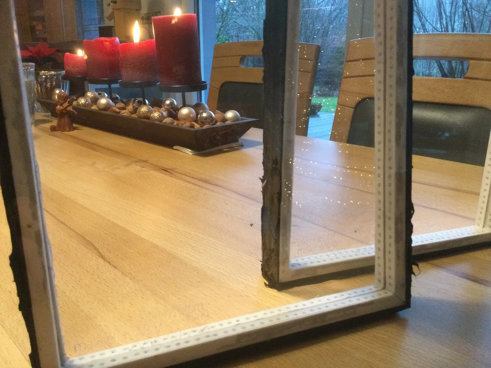

    Über 400 Löcher in 12 Rahmenteile bohren, mit besseren Augen oder einem Roboter wären sie gleichmässiger geworden

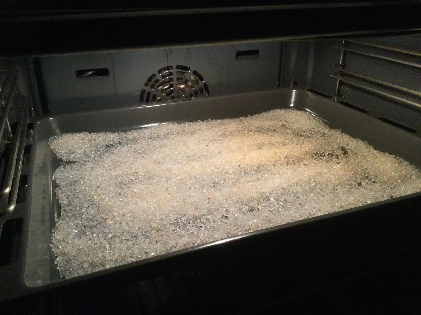

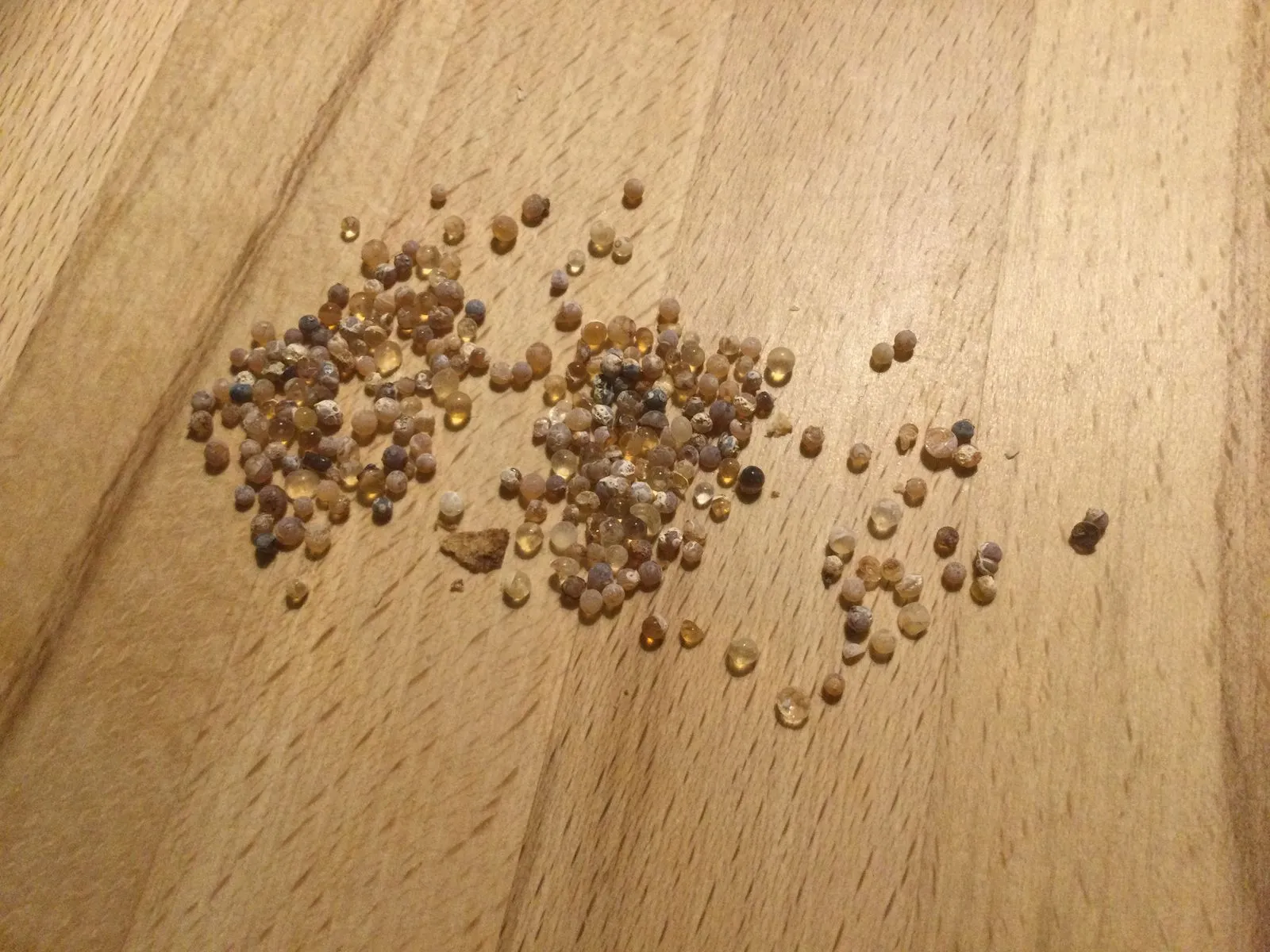

    Ein Sack Trockenmittel aufgeschnitten und ein Glas davon im Ofen 5 Stunden bei 130°C getrocknet. Nach dem Trocknen ist das Glas nach dem Zuschrauben wieder beschlagen, also noch einmal in den Backofen bei 120°C, und besser verteilt
    Die Schlechten aussortiert (braun, schwarz, milchig und Sonstiges)

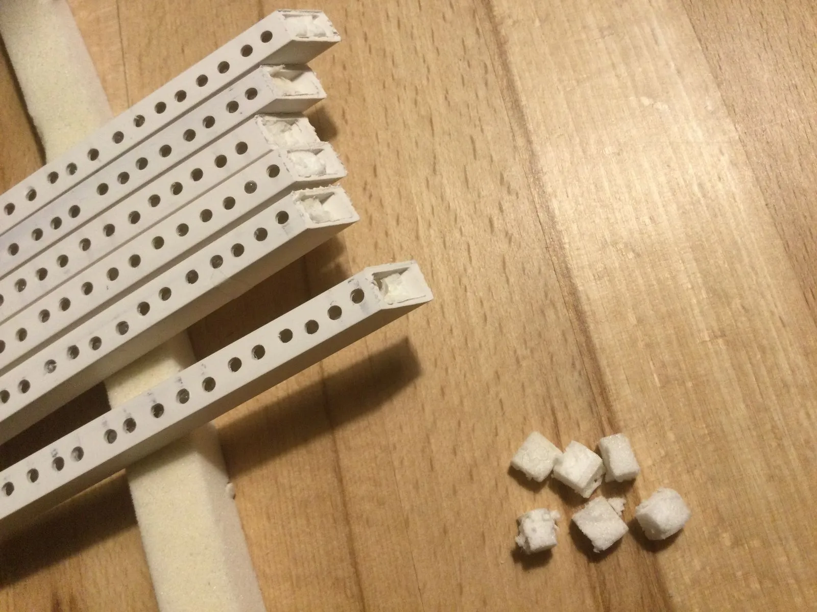

    Die Profile einseitig mit Styrodurschnipseln geschlossen das Trockenmittel eingefüllt und gut geschüttelt. Dabei sind kleine Kügelchen aus den Löchern herausgefallen. Dann auch auf der anderen Seite mit Styrodurplättchen verschlossen und mit Heisskleber gesichert.

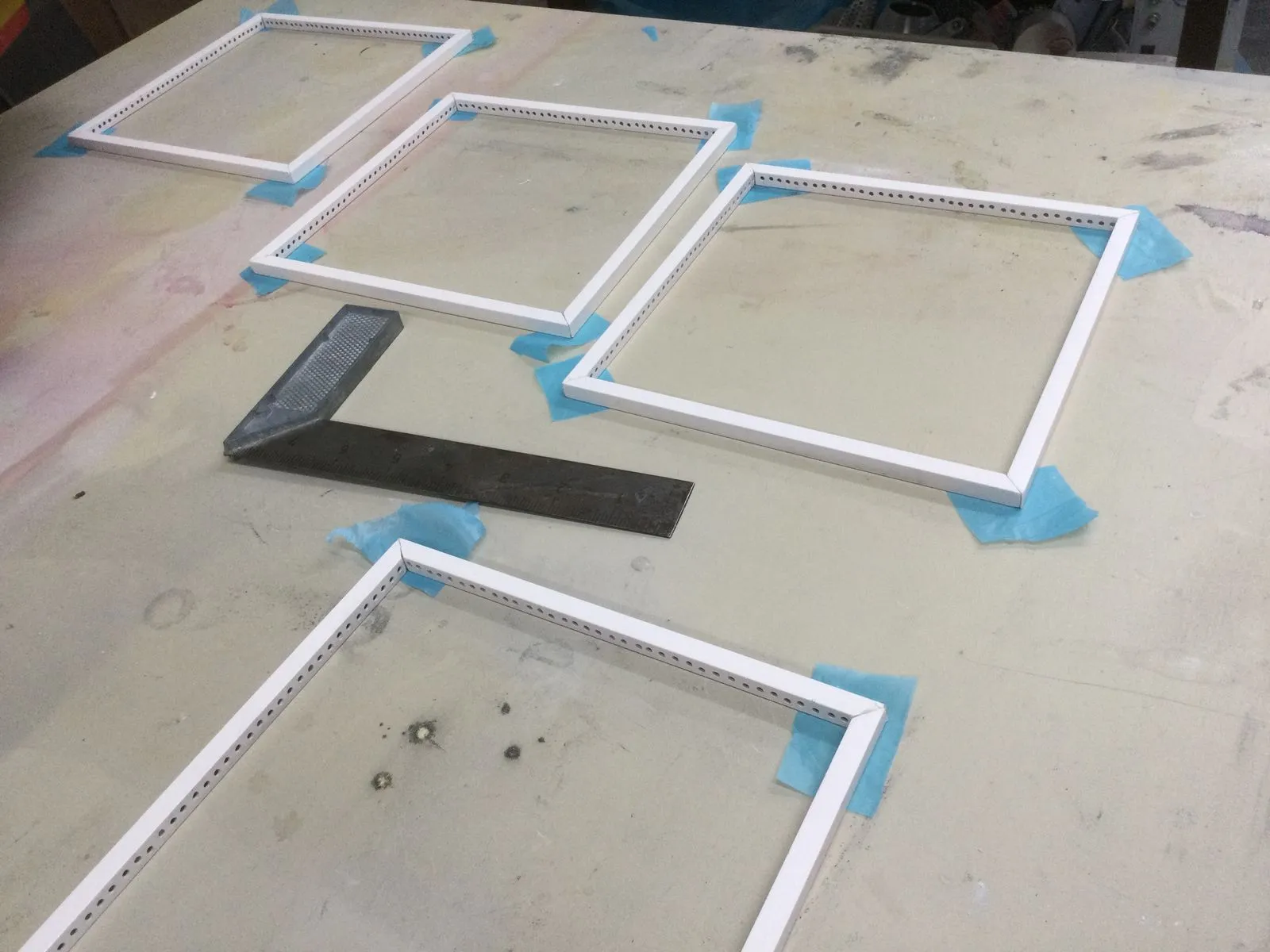

    Dann aus den 16 Profilen 4 Rahmen mit UHU HART zusammengeklebt
    Das doppelseitige Klebeband gab es in jeder gewünschten Breite, hier 8 mm wie die Profile
    In einer ruhigen Zeit, wo die Familie nicht zuviel Staub aufwirbelt, die Schutzfolien von dem Makrolon abgezogen und die Profilrahmen aufgeklebt

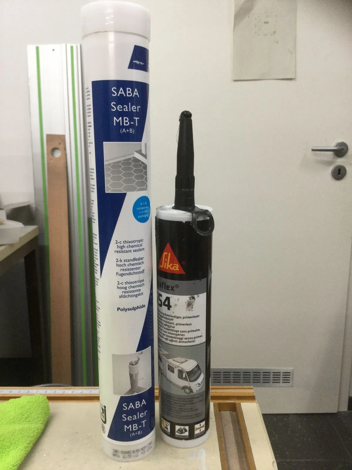

    Erst habe ich gegrübelt, wo die zweite Komponente ist. Produktvideos haben mir geholfen. Es gibt einen Rührer für solche Kartuschen. Ich schreibe hier nicht, was der Spass gekostet hat. Den Standfuss zum Umrühren habe ich mir gespart, dass war ein Fehler. Der Rührer hat den Boden der Kartusche herausgedrückt. Diesen Matsch habe ich dann versucht, mit einem Spachtel zu mischen, immer noch keine 2 Komponenten erkennbar.

    Hier die beiden 3fach-verglasten Fenster mit einer getönten Scheibe in der Mitte und der schwarzen Abdichtung, wie sie auch bei Profischeiben zu finden ist.
    Ob die schwarze Pampe fest wird, verrate ich im nächsten Beitrag. Ich bin gespannt auf den Moment, wenn die Schutzfolien abgezogen werden.

    Aber, ohne selbst recherchiert zu haben, was
    kann dieser Kleber besser als das Sika ?
    Gruß Arno
  • Sebastian
    297
    Itzehoe
    • 6. Dezember 2023 um 06:48
    Hier das Ergebnis:
    Polysulfid ausgehärtet, Glück gehabt. 2 kleine Trocknungskügelchen rollen herum, ich bin zufrieden.
    Warum kein anderer Kleber? Ich war auf der Suche nach einer Anleitung und habe herausgefunden, wie die Profis das machen, also stur nachgemacht.
