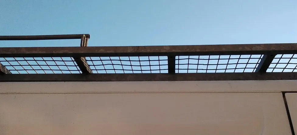

    Meine erste Reise war okay, aber gegen aufs Dach prasselnde Regentropfen muss ich was machen. Und zwar ein Tropendach mit relativ weicher Oberfläche, welches im Sommer hoffentlich auch ein bisschen gegen's Aufheizen hilft. Soweit nachvollziehbar?
    So sieht es jetzt aus und ich plane, das Dach in Einzelteilen unter dem Gitter zu montieren. Da habe ich 10 Plätze, 33 cm breit und ca. 180 cm lang. Unter dem Gitter, damit es weniger leicht weg fliegt und damit ich den Gepäckträger noch als solchen nutzen kann (und wenn es nur ist, um die Aussicht von oben zu genießen).
    Euren Rat bräuchte ich jetzt wegen der Materialien. Als oberste Schicht hätte ich gerne was eher Weiches, was möglichst wenig Wasser aufnimmt und möglichst hellfarbig ist. Und nicht zu teuer. Decathlon verkauft Trekking-Matten aus PE mit Alubeschichtung https://www.decathlon.de/p/isomatte-sch…3259?mc=5591048 (in F für 8 €) die mir für den Zweck ganz gut gefallen.
    Aber was nehme ich als untere Schicht? Leicht soll es sein, relativ steif (aber nicht zu sehr, weil ich die Platten ein bisschen biegen muss, damit ich sie an Ort und Stelle bringe), absolut wetterfest und im Idealfall so stabil, dass ich reinschrauben kann (zumindest 4 Schrauben zum fixieren, bis ich was anderes in Position fummle). Wer hat Ideen?

    Wir können hier viel disskutieren, aber ohne vernüftige Fotos von dem Gepäckträger, dem Dach und wie er darauf befestigt ist halte ich das alles für Spekulationen. ?(
    Das Foto im Starbeitrag sag doch null und nichts aus, außer das der Träger braun, oder rostig, ist und einen Gitterboden hat!
    Auja, er ist außerdem noch aus Vierkantrohr. :S
    Wie ist die Befestigung, wie groß der Abstand zum Dach? :/
    Nehmen wir mal an man bewertet das positiv, dann würde ich den Träger runternehmen, und dann eine Aluminium Blechplatte von unten mit Abstandshaltern an die Rohrkonstruktion schrauben. Dann ist auch noch Platz damit der Dreck wech kann oder man ihn zumindest runterspülen könnte. Aber an eine richtige Reinigung ist trotzdem nicht zu denken... :(
    Wenn es weich sein soll, könnte man dann immer noch von oben, vor dem anbringen der Alublechplatte auf die Selbige einen PVC Bodenbelag aufkleben. Mit dem richtigen Kleber hält das.
    Aber wie gesagt, alles Spekulation... :|

    • 8. November 2023 um 14:39
    Der Träger ist galvanisiert und am Dach festgeschraubt mit noch extra Befestigungs-/Verstärkungswinkeln innen. Diese Schrauben würde ich nicht mal anrühren, wenn ich körperlich oder werkzeugmässig in der Lage wäre, den Gepäckträger runter zu heben.
    Der Abstand zwischen den längs laufenden Vierkantrohren und dem Dach ist annähernd Null (und daneben läuft die zum Auto gehörende Dachreling, siehe auch hier: https://fr.m.wikipedia.org/wiki/Renault_M…ite_hr_2005.jpg) Unter den Querstreben sind 6 cm bis zum Dachblech.
    Da du den Thread aufmerksam gelesen hast, weißt du, dass das Dach jetzt schon kaum zu reinigen ist (Industriesauger habe ich natürlich keinen. Und keine Ahnung, wie ich meinen Bosch Roxx hochbringe - der hätte die Power für Steinchen. Wenn ich eine Düse finde, die durchs Gitter passt. Und der Dreck abgetrocknet ist.)
