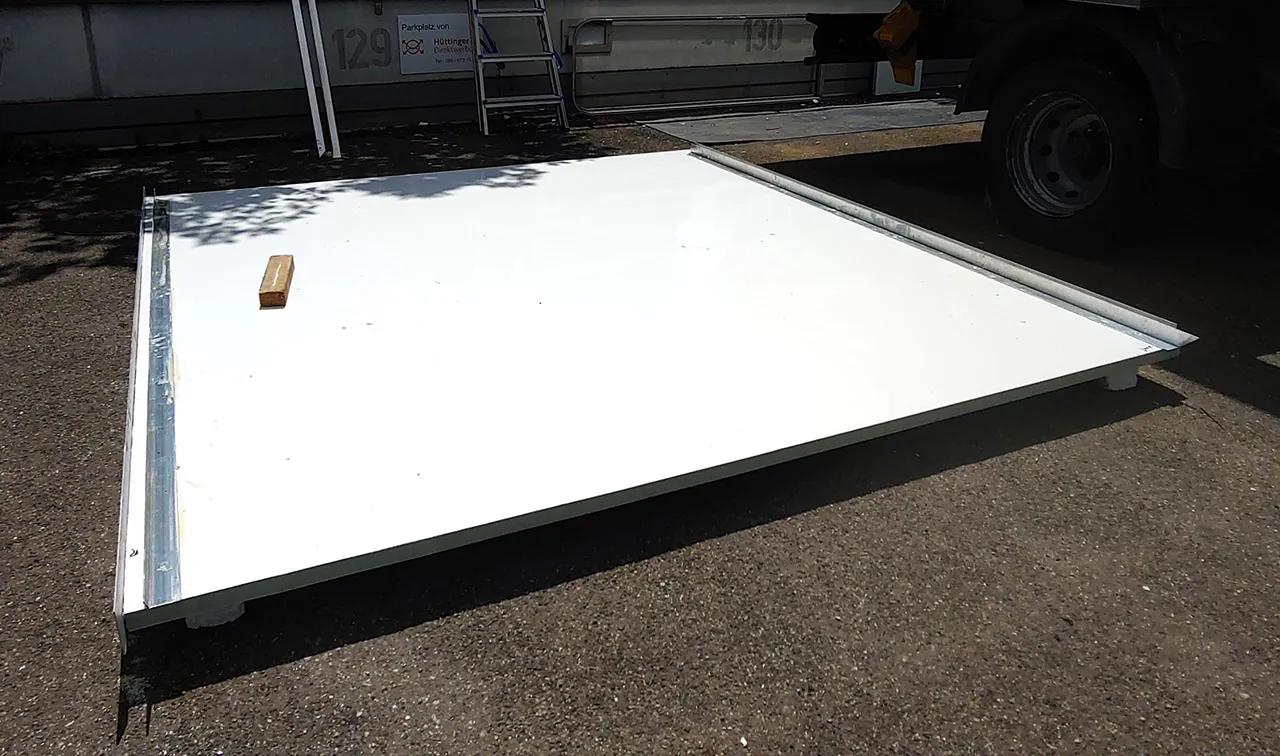

    Die sogenannten Sandwich Platten werden dann über Aluminiumprofile in verschiedenen Varianten am Unterboden angeschraubt oder auch geklebt und dann wird eine Platte nach der anderen in das Verbindungsprofil aus Aluminium eingesteckt und dann noch mal mit einem Kraftkleber wie z.b. Sikaflex verklebt.
    Bei der Größe des Wohnwagens werde ich ungefähr auf 100 Quadratmeter Fläche der Platten kommen und beim Preis von 100 € pro Quadratmeter belaufen sich dann die Kosten auf 10000 Euro plus die jeweiligen Aluminiumprofile.
    Ich war auch schon bei einem Aluminium oder leicht Platten Lieferanten der die Platten selber herstellt konnte mir dort auch ein paar Musterplatten und ein paar Winkelprofile mitnehmen und da werde ich mal ein paar Fotos machen.
    Bei dem Hersteller der sogenannten Sandwichplatten könnte ich mir diese sogar selber abholen vor Ort und was noch ein großer Vorteil ist der Hersteller der Platten würde mir diese sogar genau auf Maß zuschneiden und das sogar kostenlos.
    Zur Montage ich denke mal das lässt sich mit ein bisschen handwerklichem Geschick einfach realisieren man muss die unteren Aluprofile am Trailer befestigen dann die Platte einschieben diese mit Konstruktionskleber z.B. sikaflex verkleben. Dann das nächste Aluprofil auf die Sandwichplatte geschoben natürlich auch mit der einer Seite verklebt und die nächste Sandwichplatte angesetzt und dieses machen wir dann so lange bis wir am Ende des Anhängers sein. Dann setzen das Rundprofil oder Eckprofil für die andere Seite und dann geht das weiter Stück für Stück.

    Zum Thema Statik: Bei GFK Sandwichplatten ist meist 30mm das Minimum, 40mm ist der Standard und bietet mehr mechanische Stabilität.
    Ich würde die Platten an den Ecken stumpf aneinander stoßen und von außen mit einem Winkel 80x50mm überkleben.
