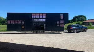

    2,7to leer? Da hat der Kollege wohl einiges falsch gemacht. Das ist doch ein totes Projekt! Und dann so ein Gewächsthaus mit den vielen Fenstern, und alle fest eingeklebt! Da wirst du im Sommer drin gegrillt. 8|
    Ja die Verarbeitung finde ich auch nicht so toll.......jedenfalls nach den Bildern......... Es gibt auch schöne Klimaanlagen....... :)
    2,7to genau sehr viel ........800kg für den Innenausbau sind schnell aufgebraucht
    Höhe 4m ist max viellleich reicht mir auch 3,50-3,80m
    Und mit Leichtbauplatten könnte man das Gewicht bestimmt auch nach "unten" drücken.
    schönen heißen Tag noch

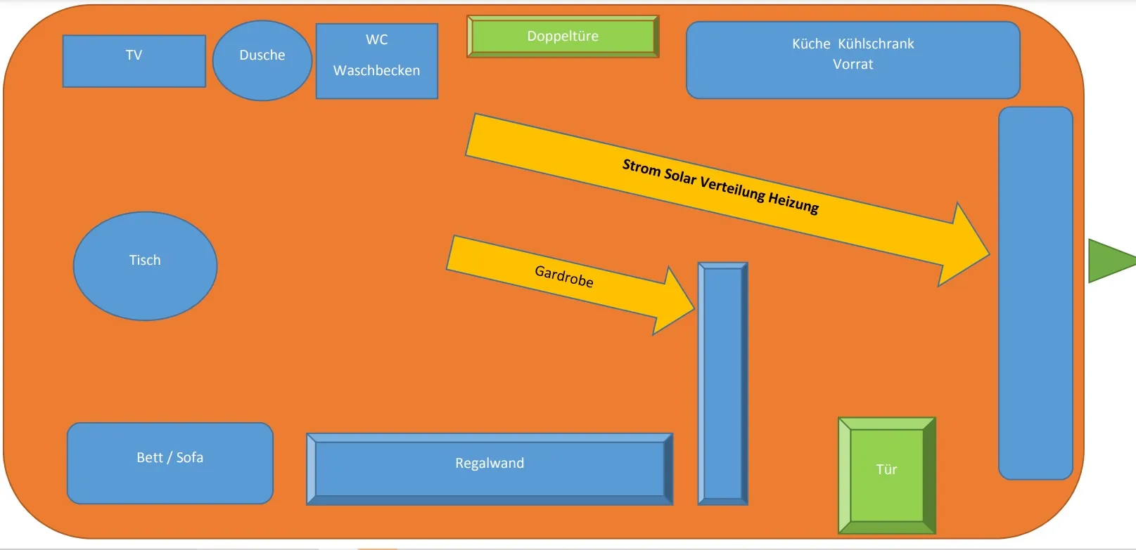

    Ich hab die ersten Planungen in Excel gemacht, Tabelle so eingestellt dass man quadratische Kästchen hat die dann 10x10cm repräsentieren.
    Dann kann man schön Rahmen drum machen und mit Farbe ausfüllen, und man kann das Teil dann markieren und auf dem Blatt rumschieben.
    ich habe auch schon die Sketchup Software auf dem PC (Online-Version) komme aber damit noch nicht zu Recht.
    Mal sehen....

    Sorry, die Zeichnung nützt Dir nicht viel, da die Proportionen überhaupt nicht stimmen.
    Da ist es besser das entweder von Hand oder in einem CAD-Programm massstäblich aufzuzeichnen.
    Eine Handskizze auf einem Notizblock ist schnell massstäblich gezeichnet.
    Du wirst Dich über die Abmessungen noch wundern... ;)

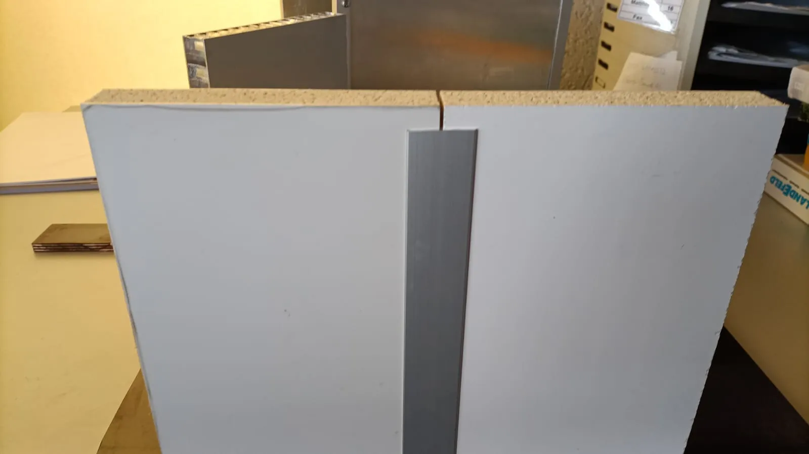

    Auch aus GFK sind H-Profile eine 'Kältebrücke', die in Wirklichkeit eine Wärmebrücke ist, da es 'Kälte' im physikalischen Sinn nicht gibt. Denn alles über dem absoluten Nullpunkt ist warm...wenn sichs auch nicht so anfühlt.
    Ich würde Sandwichplatten nehmen die die MAsse aus einem Stück abdecken, dazu würd ich bei einem dauerhaft bewohnten Hüttchen ein schräges Dach mit Überstand machen. Als Verbinder der Platten würd ich Winkel, aber sicherlich keine H-Profile verwenden.
    Die Sandwichplatten müssten eine geschlossenporige Dämmung haben, die einen U-Wert von mindestens 0,6W/m2K ergibt, damit die innere Oberfläche im Winter nicht zu kühl wird. Denn das menschliche Temperaturempfinden setzt sich aus mehreren Faktoren wie Raumtemperatur, Abstrahrungsmöglichkeiten und Luftfeuchte sowie Gesundheit zusammen.
    Wenn die Abstahlung unseres Körpers grösser wird, z.B. weil wir nackt sind oder weil die Oberflächentemperatur einer Wand tief ist, muss einer der anderen Faktoren das kompensieren. Also z.B. mehr Lufttemperatur oder weniger relative Feuchte der Luft.
    Sonst fühlt man sich nicht wohl.
    Guten Morgen,
    ich wollte ja nur mal meine Vorstellung zeigen
    Das ist mit Word gemacht :) nur einfach so .

    Guten Morgen,
    So habe ich mir gedacht.
    Dateien
    So soll das aussehen.pdf 50,42 kB – 62 Downloads

    Also, ich sehe die Bilder der Profile und hoffe, dass du dir über diese Wärmebrücken absolut im klaren bist.
