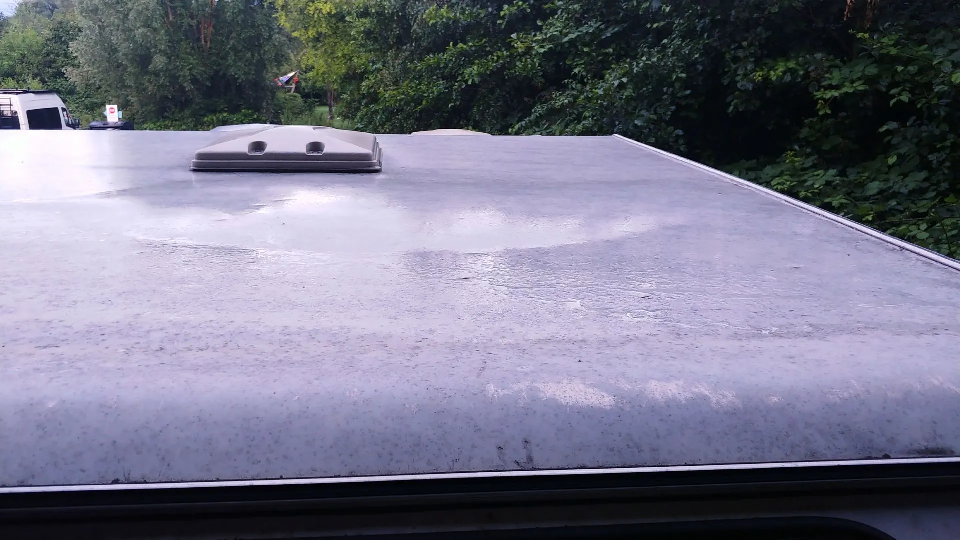

  • Keule
    9
    • 30. Juli 2023 um 22:00
    Das ist die Beule.
    Durch abklopfen konnte ich hören wo es sich gelöst hat.
    Der vordere Rand der Alkovens hörte sich auch hohl an.
    Sehr schmal aber hohl.
    Mfg
    7.707
    • 31. Juli 2023 um 14:38
    Ehrlich, ich würde die Beule lieber lassen, als da Löcher für Kleber rein zu machen.
    Die Beule ist doch bald an der Kante zur Dachhaube. Wenn es soweit ist, die Haube ausbauen und von der seite aus die Sache begutachten und ggf mit Kleber aus der Richtung arbeiten, Körapur oder sowas.

  • Keule
    9
    • 31. Juli 2023 um 19:46
    Ja das hört sich besser an.
    Erst mal abwarten.
    Das Dach ist aus Alu aber da sollte ich aucj lieber keine löcher rein machen :S
    Das innere Dach hängt ja einwenig.
    Mache ich noch Bilder von.
    Kennt man sowas schon von den alten sandwitch aufbauten?
    Die Decke ist ja auch nur Speerholz.
    Trau mich nicht da mal mit kraft zu drücken. So weit tuht sich da aber nichts wenn ich da drücke.
    7.707
    • 31. Juli 2023 um 20:06
    Ist das denn wirklich ein Sandwich? Oder nur eine Alubeplankte Holzkonstruktion wie bei einem Wohnwagen?
    Hast du mal mit einem Feuchtemesser das Dach von innnen kontrolliert?
  • Keule
    9
    • 31. Juli 2023 um 20:58
    Ich hatte mal die Dachluke ausgebaut und da konnte ich den aufbau der Decke sehen.
    Speerholzplatte - Schaum - Alu
    Feuchtemesser ist eine gute idee, da kümmere ich mich mal drum.
    Mfg
    7.707
    • 31. Juli 2023 um 21:55
    Es muss ja einen Grund geben, warum die Decke durchhängt. Nur der Verlust der Klebung an der Alu Außenhaut kann es eigentlich nicht sein. Da besteht schon der Verdacht von Wassereintrag und Feuchteschaden im Dach.
