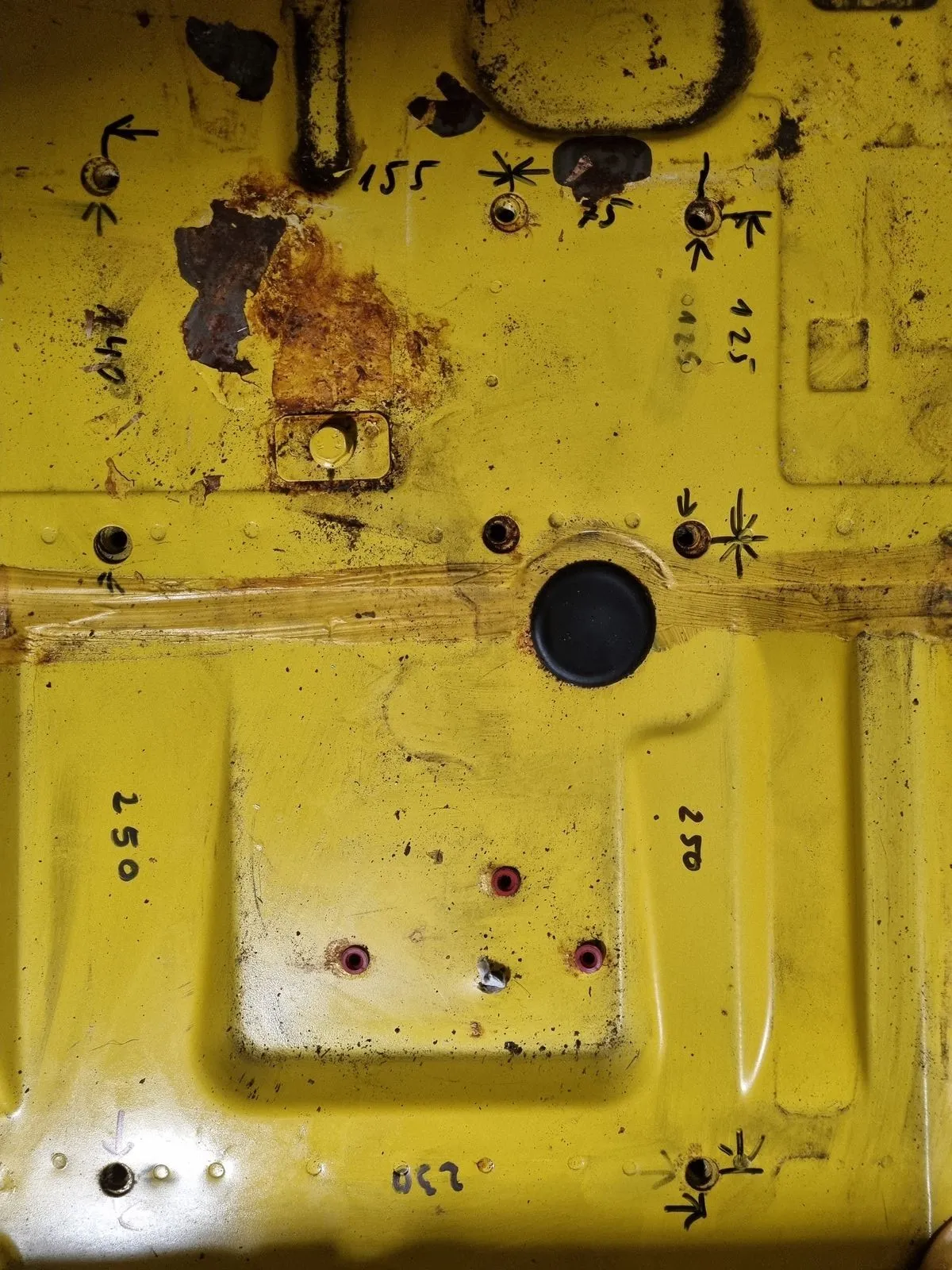

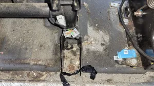

    Das sind die Masse von den Löchern denke mal dort
    wird das Gestell befestigt
    Wo die 230 steht ist vorne
    Beifahrerseite

    250mm sicher?
    Bei mir sind´s 262mm!

    Bei mir 4+1, hier der Fahrersitz, Beifahrerkonsole ist gespiegelt.
    sorry, hab noch nicht gewischt.
    7.588
    • 30. November 2022 um 13:33
    So ist das bei mir auch, 4 unter dem Sitz und eine hinten an dem Winkel. Damit werden die Ducato Sitze wohl nicht passen.

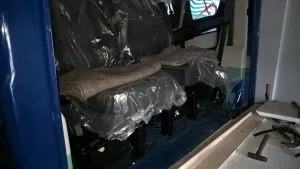

    • 30. November 2022 um 14:49
    Der Abstand der Schrauben von li nach rechts ist 32,5cm. Von vo nach hi sind es 44cm.
    Ein paar Fotos von verschiebbaren Beifahrersitz.
