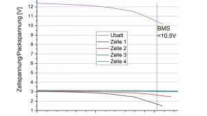

    Die Theorie zu der Parallelschaltung hat mir keine Ruhe gelassen und ich habe auf Basis der Entladekurven im Datenblatt mal angefangen zu simulieren, zunächst nur für eine Batterie:
    1. Entladen mit 200A bei leicht verdrifteten Zellen. Eine Zelle geht deutlich unter die empfohlenen 2,5 V Entladeschlussspannung, bevor das BMS abschaltet:

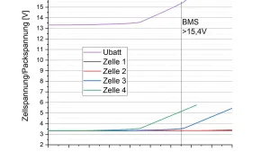

    2. Aufladen, die Kurven sind aus dem Datenblatt sind einfach linear erweitert. Eine Zelle geht deutlich über die empfohlenen 3,7/3,8 V Ladeschlussspannung.
    Wenn alle Zellen im Gleichlauf sind, ist das BMS so ausreichend. Wenn die Zellen wegdriften (Kapazität, Innenwiderstand, Selbstentladung), laufen die Spannungen bei jedem Lade-/Entladezyklus weiter auseinander. Kritisch ist hier das Aufladen, da ab ~5V Litiumplating an der Graphitanode stattfindet. Dieses hochreaktive Litium kann mit Luftfeuchtigkeit brennen, wenn die Zelle bei Ausgasung auseinandergeht. Da kann man nur auf das Ladegerät hoffen, dass es früher abschaltet.
