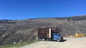

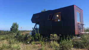

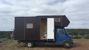

    Liebe Forengemeinde,
    wir haben uns vor nun mehr drei Jahren eine wohnkabine für nen alten 308er Pritschenwagen gebaut. Nachdem wir nun seit Ende letzten Jahres zu viert sind fehlt uns ein Sitzplatz ;)
    Das ist natürlich sehr schade, da wir deshalb schon seit diesem Zeitpunkt nicht mehr mit unserem Reisemobil unterwegs sein können.
    Da wir die 3,5t Grenze schon damals arg ausgereizt haben, habe ich nun den Führerschein Klasse C gemacht.
    Jetzt stellt sich nur noch die Frage: welches Fahrzeug uns in Zukunft bewegen soll.
    Aufgrund des Alkovens wäre mir eine Doka in der „Sprinter“-klasse am liebsten. (Damit wir nicht zu hoch werden, unser Alkoven hat außen ca 1,1m Höhe). Der Aufbau ist ca 4m lang und ca 2,30m breit. Wiegen tut er mit bisheriger Ausstattung (wir mussten Aufgrund des Gewichtes leider ein Baustopp einlegen ;) ) ca 1,5t. Also sollten wir gute 2t Zuladung haben.
    Weiß jemand ein gutes Fahrzeug?
    Achso, kosten technisch sollte es möglichst unter 10.000€ bleiben.
    Wäre für Tipps sehr dankbar :)
    Schöne Grüße aus Rosenheim
    Matthias
