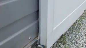

    Ich hätte gerne (zum bequemeren Verschließen von außen und als Einbruchsschutz) eine auch optisch einigermaßen ansprechende Lösung für die Schiebetür. Die üblichen Verschlüsse auf dem Markt fallen ja wegen der besonderen "Postkofferschiebetürkonstruktion" weg (siehe Bilder - Ecken wo man vielleicht ansetzen kann).
    Da freue ich mich auch auf Ideen.

    Ich habe ja auch eine Schiebetür. Zu dem normalen billigen Schloss habe ich einen elektrisch zu betätigen Riegel und ein Codeschloss angebracht. https://photos.app.goo.gl/H78QwNhFZYGM3M1ZA
    Die blinkende LED signalisiert: "Bitte breche ein anderes Auto auf."

    im schlüssel ist ein teil, das sich transponder nennt, und ähnlich wie der diebstahlschutz im kaufhaus funktioniert. Eine art kleiner stromloser chip, der, wenn er in der nähe des autos ist, die wegfahrsperre entriegelt. Manche schlüsseldienste können den transponder kopieren und so in einen neuen schlüssel einsetzen. Du kannst aber auch den transponder aus dem funktionierenden schlüssel ausbauen, und in den anderen einbauen. Bei meinem sprinter ist der transponder recht klein, ca 0,5x05x1cm, und in eine aussparung im schlüssel geschoben. Wie das bei iveco im genauen gelöst ist, weiss ich nicht, aber sicher sehr ähnlich.
    Zum zusätzlichen verschliessen der schiebetüre, könntest du ein schiebetürschloss aus dem hausbereich einbauen. Du hast dann einen ganz normalen sicherheitsschlüssel.

    Um die schiebetür auch ohne zentralverriegelung anschliessbar zu machen, könntest du unten an der tür ein zusatzschloss anbringen, wie man es bei haustüren verwendet. Der riegel fährt dann in den boden, und schon lässt sich die tür nicht mehr öffnen.
