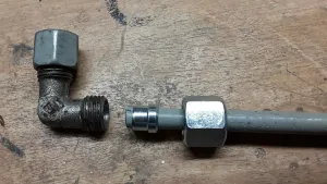

    Moin,besorge dir einmal etwas Gasrohr und eine Rohrschneidringverschraubung wie hier ein 90 ° Winkel bei einem Gasshop . Jetzt kannst du z.B. selbst an einem Schraubstock testen,ob du diese Verschraubung mit einem Maulschlüssel auf das Gasrohr pressen kannst . Das ist wirklich keine Raketentechnik . Du nimmst das Gasrohr ,steckst die Mutter drauf,dann den Schneidring,jetzt steckst du das Gasrohr wie hier z.B. in das Winkelstück ,drückst es in das Winkelstück und drehst dabei die Mutter fest auf ,bis der Schneidring mit dem Gasrohr verpresst ist .Das Gasrohr darf nach dem Aufpressen ,wie hier auf dem Bild nur ca.1 -2 mm aus dem Schneidring schauen,damit die Verschraubung dicht wird . Falls es mehr raus steht kannst du das Rohr etwas ab schleifen ,entgraten und dann ausblasen,damit keine Metallspähne oder Staub im Rohr zurück bleibt .
    Die Bilder sind jetzt in der Reihenfolge verdreht,also mit dem letzten fängt es an . :/

    Hallo syt,
    nichts für ungut, aber so trocken verschraubte Schneidringverschraubungen sind meiner Erfahrung nach die erste Ursache dafür, dass die Verschraubung nicht dauerhaft dicht bleibt.
    Und wenn man nach dem Aufpressen / Einschneiden des Schneidrings da nachher dran rumschleifen oder sägen muss, dann ist meiner Meinung nach irgend etwas schief gelaufen und man sollte das ganze Teil wegwerfen.

    nichts für ungut Krabbe,Hilfestellungen sind doch immer willkommen . :thumbup:
    Vielleicht traut sich lotte mit Anleitungen zu ,ein Stück Gasrohr selbst an zu fertigen. :)
    Da bin ich ganz deiner Meinung. Erste Voraussetzung für eine korrekte Montage ist eine gerade Schnittkante am Rohr. Ein Rohrschneider hilft. Wenn man dann den Schneidring montiert kann das Rohr unmöglich zu weit vor stehen, es wird ja bis auf Anschlag in die Verschraubung (oder so man eins hat, ins Montagewerkzeug oder in die Schneidringpresse) eingeführt und dann mit dem Anziehen der Verschraubung wird der Schneidring draufgepresst. Da kann es höchstens passieren dass das Rohr nach hinten raus rutscht und somit zu wenig weit in die Verschraubung ragt. Passiert das, wenn möglich abschneiden und neu verpressen oder neues Rohr nehmen, alles andere ist Pfusch. Auf keinem Fall muss (und sollte) man da nachträglich irgendwas rum schleifen, denn das Rohr kann prinzipbedingt nie zu weit aus dem Schneidring hinausragen.
    Meiner Erfahrung nach (weniger mit Gas, sondern eher mit Kühlmittel und Hydrauliköl bis zu 250 Bar Nenndruck) ist der Hauptgrund für Leckagen der dass die Leute die Schneidringverbindungen tendenziel (viel) zu wenig fest anziehen.

    "Niederdruckleckarschen" und Hochdruck haben nur gemeinsam das sie undicht sind. Für Schneidringverschraubungen gibt es Vormontagestücke die "härter" sind als die Verschraubung. Wer es aber im Handgefühl hat bekommt es auch für dieses eine mal so hin.
