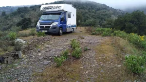

    Das ist auch so ein Beispiel. Unser heutiger Mittagsplatz. Das muss die "Asphalt-Schlampe" ab können.
