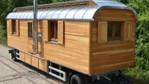

    Hallo Leute,
    mein Projekt ist nicht die Wüstentauglichkeit sondern eher Cosy Living anywhere.
    Der Vario mit 5m Pritsche scheint mir eine solide Allroundplattform für Ladung bzw. Kabine zu sein.
    Mein Aufbau wird ein Zirkuswagen. Vielleicht sogar noch eine Veranda hinten dran.
    Wer fühlt sich angesprochen?
    VG Bernd

    Eine Interessante Idee! Aber es wird doch bestimmt nicht der vom Foto,oder?
    Da scheint mir, rein von der Ansicht her, weder die Aufbaulänge, die Breite (Kamin) , noch das Gewicht zu passen.

    Zirkuswagenstyle kann man schon machen, du solltest da aber etwas aufs Gewicht achten sonst reißt du die 7,5to ganz schnell.
    Sidepipes sind cool, das wird aber so bestimmt nicht zugelassen :)

    Die Optik der Zirkuswagen gefällt mir sehr gut, und wenn du beides noch nicht hast, kannst du dir natürlich auch vorher schon viele Gedanken machen.
    Achtung: Zirkuswagen sind in den letzten Dekaden deutlich über 7,5T Leergewicht zu finden.
    Wenn du natürlich alles anfertigen lässt, spielt das natürlich keine Rolle, sofern du nicht wie "Stork" goldene Wasserhähne und Keramikbadewannen verbaust ;)

    Machbar ist das sicher, nur nicht ohne genaue Planung. Dazu müssen die normalen Nut- und Federbretter über den Abrichthobel gejagt werden um Gewicht zu verlieren. Habe das Mal für eine Innenverkleidung gemacht und die Bretter um ⅓ geschwächt. Das war dann keine Nut mehr, sondern nur noch abgesetzt.
    Leichtes Ständerwerk und innen nur 4mm Sperrholz. Die Möbel ebenso aus 4mm Sperrholz. Man muss das Material (Holz) mögen, dann klappt das schon.
    Aber konsequent Gewicht sparen!!

    Allerdings sehe ich bei den Zirkuswagen eher das Problem einen so kleinen zu bekommen das er auf einer 5m Pritsche Platz findet.
    Wenn es "NUR" um die Optik geht und Du selber bauen willst denke ich aber das es machbar ist.

    Moin,vielleicht kannst du vorher ermitteln,was z.B. 1 m2 Wandaufbau in dieser Zirkuswagen Optik wiegen würde .Um dann das Gewicht der Holz Leer Kabine in etwa zu kennen ? Nur damit du nicht mit allen Einbauten zu schwer wirst . Unser MB 711 wiegt mit Einbauten um die 6 Tonnen bei einer 5 m Boden Aufbaulänge,aber in sandwich .
