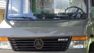

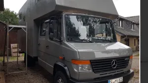

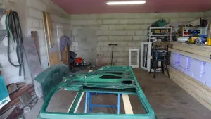

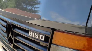

    Hallo Ralf,
    es kommt immer drauf an was für ein Lack verarbeitet wird, einen Unterschied wird man jedoch immer sehen.
    Beim spritzen wird das Ergebnis doch deutlich besser, man möchte ja auch die Türen, Klappen und die Einstiege mit lackieren bei einer Lackierung in einem anderen Farbton.
    Meinen Vario habe ich dazu schon recht umfangreich zerlegt.
    Holger

    Hallo Holger,
    sicher ist gespritzt schöner.
    Ich hab allerdings schon einen gerollten Sprinter Kastenwagen von einem Bootsbauer gesehen, da hab ich echt gestaunt.
    Also Rollen ist sicher für den Koffer eine Option. Fahrerhaus würde ich größtenteils mit Raptor in Kontrastton machen, Türen und "Motorhäubchen" im Kofferfarbton lackieren.
    Deine Farbe kommt meiner Wunschfarbe schon recht nahe, möchte etwas sandfarbenes in Richtung hellbraun.
    Verräts du mir mal deinen Farbton.
    Premium Lackierung wäre Verschwendung, wenn ich sehe was ich in den letzten Wochen hier in Griechenland an Ästen mitnehmen durfte.
    .... bis dahin hatte ich über Folierung nachgedacht, die würde jetzt wohl im griechischen Wind flattern?

    Bin auch Bootsbauer, Tischler und staatl. gepr. Holz- und Kunststofftechniker.....
    Für Yachten gibt es super Lacke die gerollt und mit dem Pinsel geschlichtet werden, bei denen ist fast kein großer Unterschied zur Spritzlackierung zu sehen.
    Aber die PU Lacke sind echte „ Zicken...“. Da muss alles passen, Temperatur, Luftfeuchtigkeit usw...
    Schau einmal bei den Yachtlacken vom International, die sind gut zu verarbeiten, allerdings auch nicht besonders preisgünstig.
    Holger

    Unser Farbton ist ein RAL Farbton, Quarzgrau.
    Unsere Fenster und Türen in unserem Haus haben diese Farbe, uns hat diese Farbe so gut gefallen das wir unseren Vario damit gespritzt haben.
    Den VW LT TDI von unserer Tochter haben wir auch so lackiert, wenn der in der Natur steht ist er fast nicht mehr zu sehen.
    Den VW T4 Syncro von unserem Sohn, noch in weiß, werden wir über Winter auch so komplett umlackieren.
    Holger
