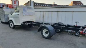

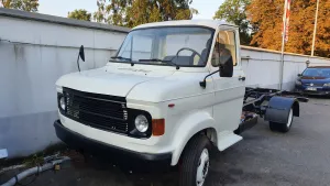

    Also- ich bin Björn aus Spanien und fahre mit meiner Familie schon länger mit einem Ford MK1 Hochdach Womo rum.
    Nun sind wir dabei einen Ford A-Serie Fahrgestell zu restaurieren- im Endstadion - und nu kommt der Aufbau.
    Da ich das eigentlich machen lassen wollte, aber die Wartezeiten 1-1,5 Jahre sind und jetzt aufeinmal der nackte Kasten statt 20.000,- 30.0000,- kosten soll, überlege ich was ich nun mache.
    Geld drucken is nich, selbst 20.000,- fand ich schon grenzwertig. Ok - Angebot und Nachfrage...

    Hallo Björn,
    in Spanien mal bei Liderkit probiert?
    Die sind recht günstig und Lieferzeiten waren vor 3 Jahren auch kurz.
    Die bauen auch Kundenwunschorientiert.
    Hat mir ein Karosseriebauer in Deutschland angeboten.
    Dir würde sicher auch ein Leichtbaukoffer reichen, die fingen bei rund 10k€ an.
    Ober ein massiver Kühlkoffer von TBV, bei Topqualität könntest du unter 20k€ bleiben. Lieferzeit <3 Monate bei mir.

    Ein schönes und seltenes Objekt als Fahrzeug hast du da. Ist das ein 5T?
    Oder sogar der 7,5T?
    Welchen Motor hast du drin? Den Euro-Diesel von Ford? Irgendwas unter 60PS?
