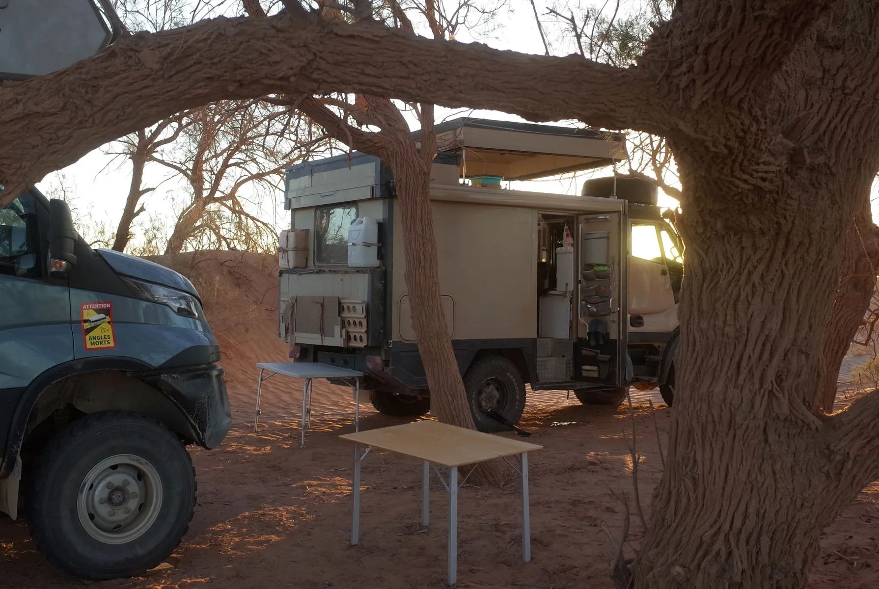

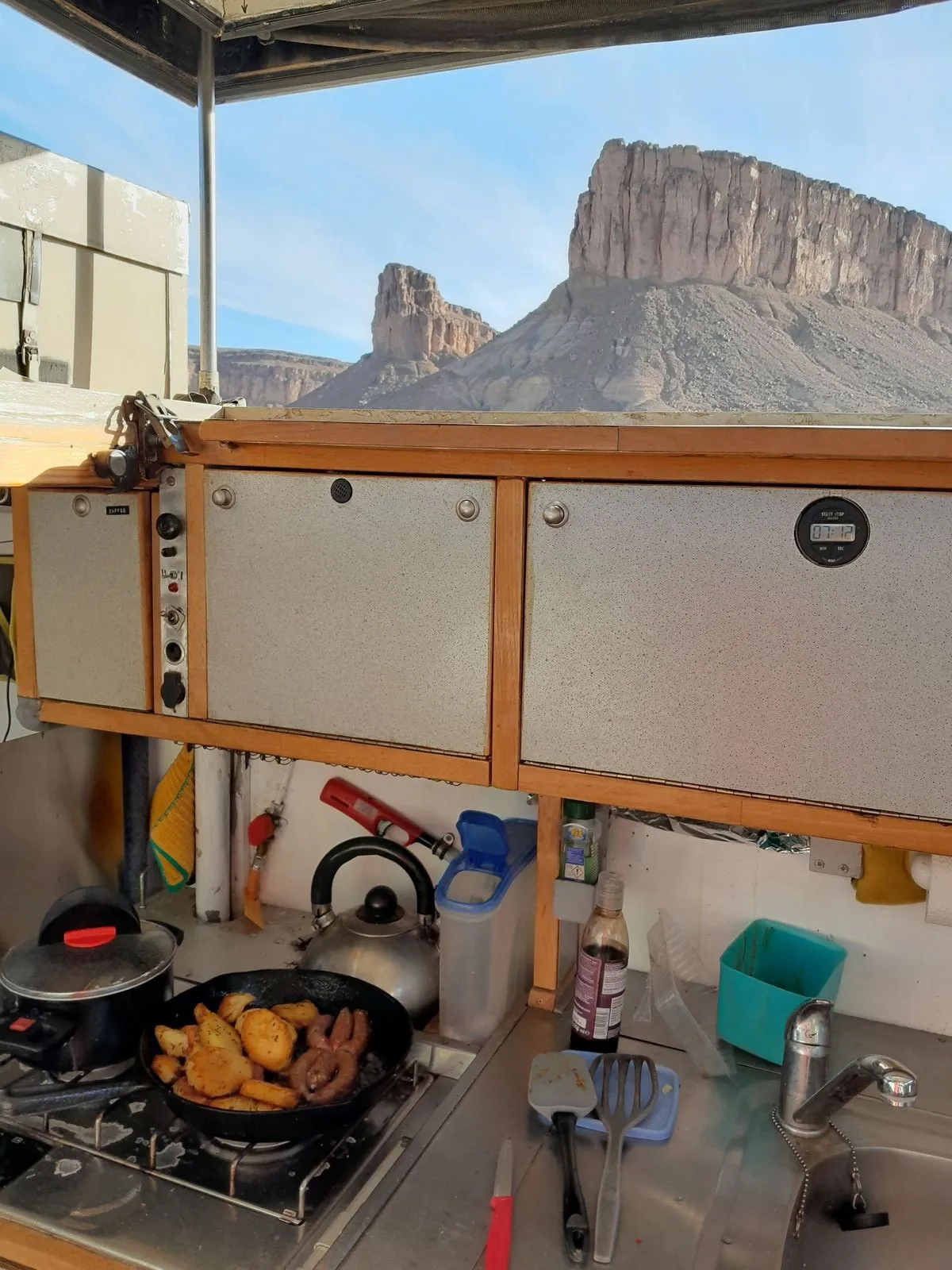

    Hallo biede.2000, Krabbe hat Recht und ich würde die Vorstellungsbitte auf das bestehende Hubdach, welches Du umbauen willst, erweitern.
    Ich selber habe vor 12 Jahren auch ein Hubdach auf meine Kabine gebaut und mich damals mit verschiedenen Techniken auseinandergesetzt. Es wurde ein 2x2 Meter großes Dach, dassen Gewicht mit 4 Gasdruckdämpfern gehalten wird aber nanuell hochgeschoben und runtergezogen werden muss. Vorteil im Gegensatz zu 4 Linearantrieben: einfacher, leichter und ganz einfach eine Dachschräge realisierbar. Die Verriegelung im offenen Zustand mittels Pneumatik hat mein Bruder gemacht, der damals in einem Betrieb mit entspechenden Erfahrungen arbeitete. Könnte man aber auch mechanisch zusammenbasteln.
    Ich habe hier noch nie Bilder eingefügt, will es aber mal versuchen.
    Das erste Bild heißt Küche mit Aussicht und ist von innen nach aussen gemacht
    Das untere Bild zeigt das geöffnete Hochdach von aussen. Es ist fast parallen hochgeschoben, man kann es aber auch so einstellen, dass eine Seite ganz unten anliegt und den Seitenwind aussperrt.
    Sepp
