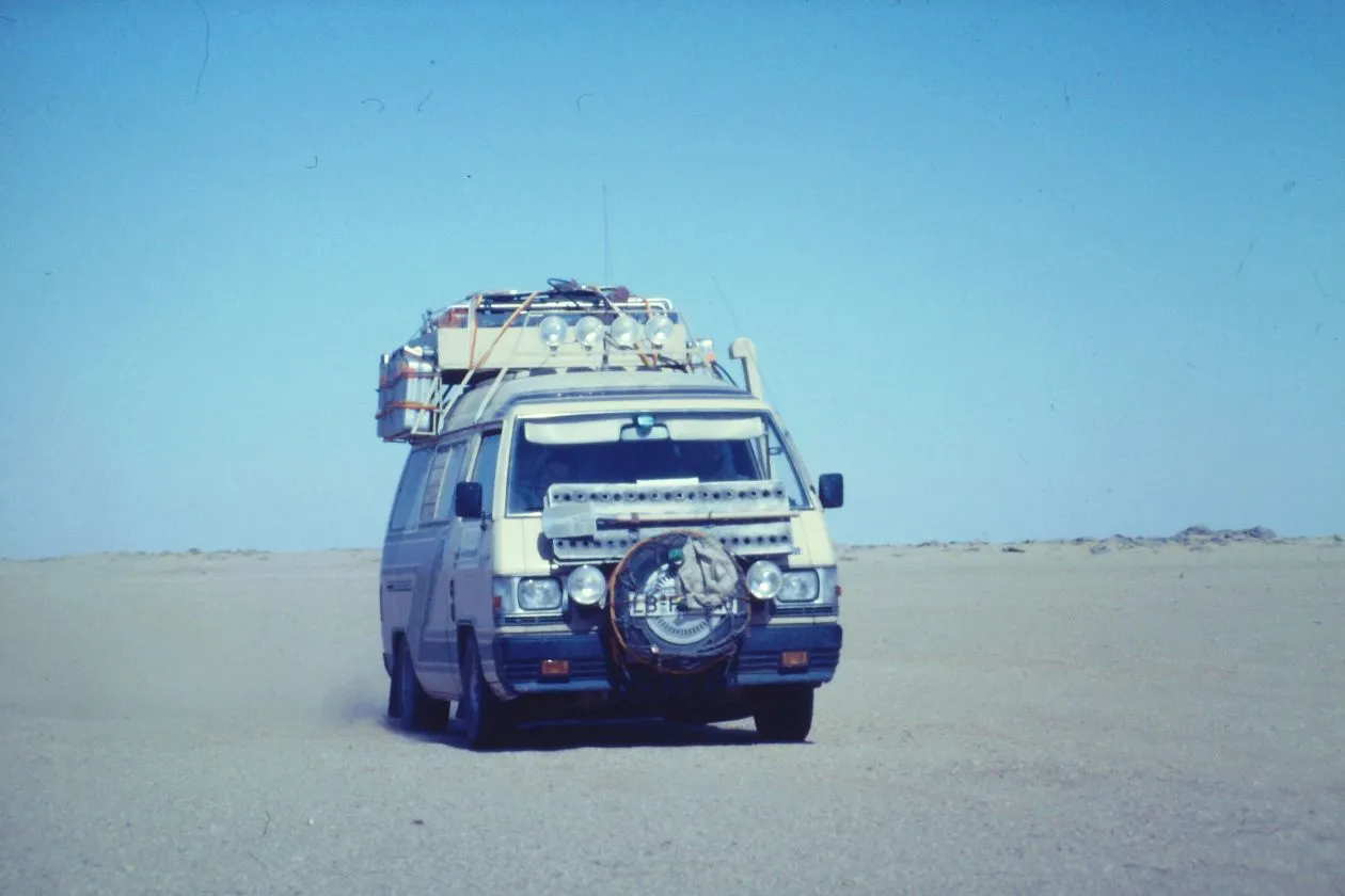

    Allrad. Das war der Grund warum ich vor vielen Jahren zu Mitsubishi gekommen bin. B ein der Bundeswehr habe ich einen Film gesehen. VW, T2 mit "Allrad". Ich bin bei der Suche nach einem Bus beim VW-Händler vorstellig geworden. Der hatte keinen Ahnung von dem Projekt. Also bin ich schräg über die Straße zum Mitsubishi-Händler einen L300 mit Allrad anzuschauen.
    Dort habe ich den 4x4 mit dem 4x2 verglichen. Alle Vor- und Nachteile abgewogen, auch den Kaufpreis und die Betriebskosten. Habe für mich entschieden, das für das Geld ich mich durch die Sahara tragen lassen kann. Mit dem Wissen der Afrika-Reise habe ich mich für 4x2 entschieden.
