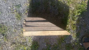

    Hallo, ich habe Schichtholzplatten 40mm, da werden bis zu 4 aufeinander gelegt und ergeben einen Keil. Da sie auf einer Seite abgeschrägt sind. Nur man muss eine Leiste jeweils hinten anbringen dass man sie nicht weg schiebt. Sind auch für andere Sachen immer zu gebrauchen als Unterlage für den Wagenheber wenn man sich fest gefahren hat usw.
    Klaus

    Hier mal Bilder meiner Keile. Ein weiterer Vorteil ist daß man alles einzeln hat und somit wenn nötig an allen Rädern ausgleichen kann, je nach Bedarf
    Klaus

    • 11. Juni 2021 um 10:55
    Die sind super :thumbup: ,Klaus
