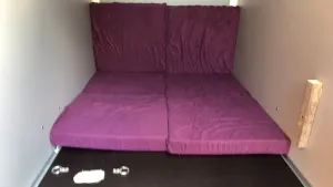

    Hier die ersten Bilder,
    leider darf ich von Aussen im jetzigen zustand den Anhänger nicht Zeigen, da dieser noch Folliert ist, und der Verkäufer sich das hat bestätigen lassen, er war recht erschrocken wo wir den mit der Kamera abgeholt haben.

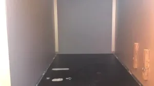

    Aber hier ein erstes Bild mal von Innen,
    hier ist er Hellgrau, und hat noch 2 Hölzer die ich leider noch nicht entfernt bekommen habe, die sind zwar "nur" geklebt, aber halten Bombenfest. Einen einfachen Draht habe ich mir so mehrfach durchgerissen, jetzt warte ich auf einen Schneidedraht den ich bestellt habe.
    Hier habe wir mal ein paar Matratzen angepasst und mal in den Anhänger gelegt.

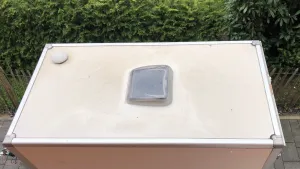

    Und da es sich ergeben hat Zeitlich, habe ich auch gleich mal das Dachfenster ( Dometic Mini Hecki Styl ) eingebaut. Da das Wetter über Ostern nun nicht das beste war glaube ich kann ich sagen das es auch Dicht ist, es hat zumindest reichlich geregnet. Da das Dachfenster eine Deckenstärke von 24mm mindest braucht, hatte ich eigentlich vor eine 9mm Birke Multiplex als Rahmen innen einzubauen, da diese leider nicht zu bekommen ist, und die Bestellte nicht geliefert wurde mit unbekanntem Termin, habe ich kurzer Hand erstmal eine MDF Platte zurecht gesägt.
    Die von Innen ausgerichtet wobei ich Doppelseitiges Klebeband gegen verrutschen genommen habe, das dann eben noch mit 4 Scrhauben Fixiert, fertig. In den Ausschnitt habe och dann ein 20mm Loch gebohrt und dann mit der Oberfräse das Dach ausgefräst. Das Fenster nach vorgaben des Herstellers mit Dauerelastischer Dichtung versehen und eingebaut.
    Und schon ist es schön hell im Anhänger.
    Entschuldigt die schlechten Bilder, ich gebe mir demnächst mehr mühe, das waren nur Schnellschüsse und eigentlich nicht gedacht zum zeigen.
    4.417
    • 5. April 2021 um 21:20
    Selbst das einfachste Sika221hat unter optimalen Bedingungen 1,8Newton auf 1mm² an Zugfestigkeit und 7N Weiterreißhaftung.
    Dann weißt du in etwa worauf du dich einlassen kannst ;)
    Also 1,8KG/mm² die du durchtrennen musst. Ggf. Kannst du für ein Plan B die Hölzer auch verwenden?

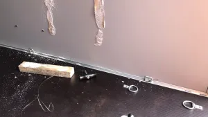

    Morgens,
    so, die Hölzer mussten heute gehen, und es ging erheblich besser als befürchtet.
    Wie habe ich es gemacht, ich habe mir Schneidedraht besorgt, aber ich sag es gleich, kauft guten, der günstige schneidet nicht wirklich.
    Und mit dem bin ich dann hinter das Holz und durch den Kleber. Hier mal ein Bild,
    man sieht es leicht, sogar das Holz hat der Draht geschnitten.
    Nnun muss ich "nur" noch etwas den Kleber entfernen und es kann weiter gehen.
