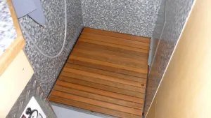

    unser Rost ist aus Bankirei, die Reste lagen gerade noch in der Werkstatt.
    Wir überbrücken ein Gefälle in der Edelstahl Duschtasse von vorn links nach hinter rechts von ca. 8,5 cm, weil hinten rechts auch der Ablauf ist. Die drei keilförmigen Leisten sind entsprechend angepasst, die Auflage mit Pur-Leim aufgeklebt damit das Ding schraubenfrei ist. Unter den "Keilleisten" sind Möbelgleiter aus Kunsstoff angeschraubt, damit das Wasser gut wegfleißen kann. Damit der Rost nicht verruscht, sind kleine Winkel in die Duschtasse geklebt und am Rost abstandshalter aus Gummi die sich an den Wänden der Tasse abstützen. Das Teil ist einmal mit Öl behandelt und nach dem Duschen in recht kurzer Zeit wieder trocken.
    Alles Gute

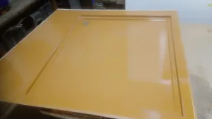

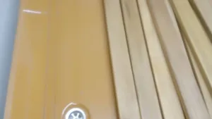

    Die Duschwanne ist ja Eigenbau, zumindest die Form.
    Diese habe ich mit dem entsprechenden Falz vorgesehen damit ich diese Teakholzleisten einlegen kann. Darunter passen noch kleine, dünne PVC Punkte zum Aufkleben. Einmal wegen der Feuchtigkeit und einmal wegen dem Lärm beim Betreten, das gibt ja gleichzeitig der Boden der Nasszelle. Mit dem Rundstahl bin ich noch nicht soweit. Aber es geht auch anders: Ich habe heute auf der Unterseite einen schmalen Kunststoff-Rollladengurt angetackert, Leisten entsprechend mit 6er Holzdübel auf Abstand. Sieht gut aus und ist stabil, lässt sich auch nicht zusammenschieben. Das war meine Sorge, daher die Überlegung mit dem Rundstahl. Die Leisten liegen 66 cm frei, da passiert nix ;) Man(n) steht ja bestimmt auf 3 Leisten ;)
    http://www.frebeka.de
