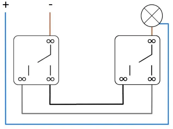

    • #53
    Wenn ich das richtig verstehe willst Du zwei separate Lampen mit je zwei Schaltern bedienen...warum nicht mit einer klassischen Wechselschaltung? Dazu brauchst Du nur zwei Umschalter, wie es alle mir bekannten Lichtschalter aus dem Hausbau sind.
    Dann so anschliessen und gut ists:
    Oder hab ich Dich falsch verstanden?

    • #54
    Genau so hab ich das gemacht für unser Deckenlicht <3 Keep it simple!
